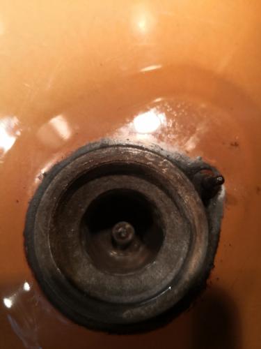

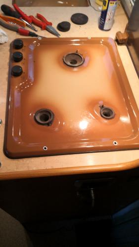

Buongiorno, ho comprato da pochi giorni un elnagh doral 114 del 1998 e devo assolutamente cambiare, per ovvie questioni di sicurezza, il piano cottura. La misura è un 47x37 però non riesco a trovare un rivenditore. Avete qualcosa da propormi? Questo è il vecchio piano cottura. Ho visto che ci sono modelli della dometic, vorrei mettere un quattro fuochi, ma non so se è adattabile. Grazie mille a chi saprà darmi aiuto. Magari se ci sono fornitori in zona Udine e dintorni.IMG-20210918-WA0009.jpeg

Un 4 fuochi avrebbe i fuochi talmente ravvicinati da renderli difficilmente utilizzabili, io ho un tre fuochi ma se avessi potuto scegliere meglio due fuochi ma con piu spazio.
Se ne trovi uno un po piu grande non sarebbe problema rifilare il foro nel legno, se invece fosse piu piccolo sarebbe piu complicato
Secondo me, per esempio QUESTO di 50x40 (incasso 47x37) lo adatti molto facilmente essendo solo qualche cm piu grande (in pratica 1,5cm su ogni lato)
Ma è il primo che ho trovato al volo.

Concordo, due fuochi e un po’ più di spazio sarebbe l’ideale. Tre fuochi non servono quasi mai. Quattro poi, contemporaneamente sono usati raramente anche a casa.

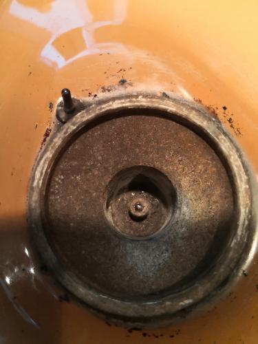

Cgi usa la cucina e non smonta mai i bruciatori per pulirli, prima o poi si ossidano e famno una brutta fine... Il tecnico del gas, appena.l'ha vista mi ha detto, meglio sostituirla... Le viti si sono rotte alla base per quanto grasso c'era dentro.. per il resto tutto in ottime condizioni e risistemato a dovere...

Come quelle di casa, quei piani cottura smaltati sono una meraviglia, di acciaio inox(magari) non durano niente e non lo regalano,
personalmente proverei a revisionarlo per benino e vedrai che avrà lunga vita per ancora tanti anni.

se hai un po di manualità, li smonti, li porti a pallinare ( simile alla sabbiatura ma più delicata) magari una verniciata con vernice per il calore e sei a posto
penso che un piano cottura nuovo, costi sicuramente di più che sistemare il tuo
e comunque l'ossido non pregiudica la sicurezza, sarà brutto a vedersi, ma  non è insicuro

Non è questione di manualità... Si sono rotti i perni che tenevano fissato il bruciatore alla base. Non si riesce più ad estrarre i monconi e provando anche a bucare su rischia di buare la base... Allora visto che è vecchia, preferisco cambiare, anche su consiglio del tecnico del gas... Poi ognuno può adottare le.modifiche che vuole... Già ordinato anche se la.spesa è di 200 euro. Grazie mille per le vostre risposte. Buona giornata

Ti auguro di aver preso la versione a 3 fuochi, in quella a 4 fuochi si può usare il 4° fuoco solo se hai il kit di pentole della Barbie, decisamente inutile.
