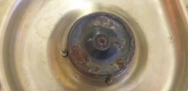

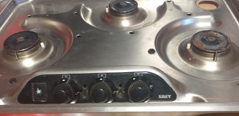

Ciao A tutti, il Piano Cottura del mio CI di ormai quasi 20 anni, uno SMEV serie 8000 , ha qualche acciacco: l'accensione piezo elettrica non funziona più e il fuoco più vicino al vetro fa un bruttissimo rumore e una fiamma ancora più brutta.
Vorrei aprire gli spargifiamma per pulirli soprattutto quello difettoso, ma c'è solo una vite sulla testa del coperchio spargifiamma ed è nelle condizioni in cui la vedete. vorrei praticare un incisione con una lama sulla testa della vite arrugginita per provare a svitarla.
Qualcuno sa come mi devo muovere e se si trovino (dove) i ricambi degli spargifiamma? Per il piezo c'è un filo staccato dell'alimentazione suppongo che ripristinato quello il piezo funzioni.

Quelle viti vanno trapanate fino a fargli saltare la testa, poi  una volta tolto lo spargifiamma, con una buona pinza a scatto, tanta pazienza, tanta, tanta fortuna e cautela, si s ita il moncone rimasto,
Come ricambi dovresti guardare dometic, smev è stata assorbita da quest'ultima.
Il problema che riscontri, potrebbe essere la corrosione del spargifiamma stesso che distribuisce male il gas

ciao, ho appena "riparato" i miei, che hanno 2 viti , ovviamente iperossidate, quindi olio wd40 aspetti un pò di minuti e tenti di svitare...se resistono, devi usare ancora olio e attendere...per quanto riguarda gli spartifiamma neri di ricambio, li ho acquistati presso Camping Sport Magenta, il mio modello intorno a 20 euro l'uno, ma non li ricomprerei...con una bomboletta di vernice spray alta gradazione risolvi e spendi 10 euro....contro il parere di "impiegato volante" non usare trapano le viti sono care e le devono ordinare aspettando mesi, come anche il resto, ciao Tony
ps. sotto il fornello c'è una morsettiera, probabile si sia sfilato il cavetto, spero, perchè solo il piezo costa quasi 30 euro

scusa ho visto ora che è una vite torx, devi trovare la torx GIUSTA, prova prima con cacciavite a testa intercambiabile con varie misure, altrimenti  è difficile...comunque io ne ho svitate 6 più piccoleangry

grazie, no le viti sono a croce, per meglio dire erano a croce....

metti svitol, poi con un gira vite adeguato, battendo con un martello con piccoli colpetti ti aiuti, molte volte con le vibrazioni si svitano, altrimenti devi andare di trapano, nel rimontaggio non usare viti inox, usa viti in acciaio per lamierati

Ciao, ho fatto lo stesso lavoro alcuni mesi fa, sul mio piano le viti sono due per ogni fornello ed alcune ho dovuto trapanarle in quanto la testa era completamente corrosa, sembra strano ma le viti si svitano facilmente in quanto fanno presa sulla lamiera inox del piano che non offre resistenza, attenzione al supporto delle termocoppie e delle candele di accensione se sono molto corrose possono far cadere i componenti sotto al piano di cottura, a me è successo, le viti originali costano un botto e non valgono niente e non sono disponibili, io ho preso, da Leroy, viti inox autifilettanti, meno di un euro, ho pensato di fare una cosa giusta e per ora è tutto ok. Un saluto Enzo PS ho sostituito le mollette di blocco candelette e termocoppia.

Questo dovrebbe essere il pdf del tuo fornello
http://ecomm.autocaravanmassaua...
e questa la vite che ferma lo spargifiamma
https://www.tecnocamper.com/pia...
così puoi vedere come è fatto. Per la vite una in acciaio qualunque può andare bene.

dopo aver spruzzato svitol e atteso qualche minuto con un contrapunzone che si usa per marcare i fori batti di traverso sulla vite vedrai che con pazienza riesci a sbloccarla
attenzione che se fai saltare la testa della vite con un trapano poi ti sarà difficile svitare ciò che resta

Ciao, le viti si svitano facilmente, dopo aver trapanato la testa, se serve, togli il bruciatore e con un paio di pinze sviti il moncone avvitato sulla lamiera, il costo della vite postata è quattro volte inferiore di ciò che mi ha chiesto il mio conc. e che comunque non aveva disponibili, quelle che ho sostituito in effetti hannol passo diverso ma essendo autofilettanti si sono avvitato in modo perfetto. Un saluto Enzo. Ps chiedo perchè le viti inox non vanno bene pur avvitandosi su una lamiera inox.

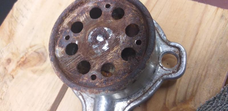

Oggi causa noia da isolamento, non ho saputo resistere ed ho provato a svitare la vite che avevo spruzzato con dello svitol residuato bellico.
Ho praticato un' incisione sulla testa col flessibile per provare con un cacciavite italiano. Purtroppo la ruggine dopo vari tentativi ha avuto la meglio e la testa si è spaccata. Ho provato con una pinza a scatto ma la vite si è spaccata di nuovo.

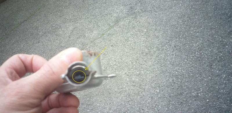

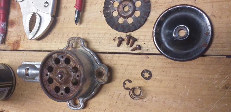

Nella foto in basso si vede la molla che spinge la candeletta del piezo e i due fermi che non so come si chiamino e neanche dove reperire per sostituirli perchè fortemente corrosi.
Quindi non mi è rimasto che trapanare il moncone rimasto anche se senza un trapano a colonna ci è voluta un po' di pazienza.
Dalla punta della vite che è rimasta sembra tipo parker diametro 5mm.
Ho chiesto al negozio dove acquisto spesso i ricambi e come ricambio mi hanno segnalato questo, che però noto che ha 2 viti laterali al posto di quella centrale che trattiene lo spargifiamma quindi non so se vada effettivamente bene

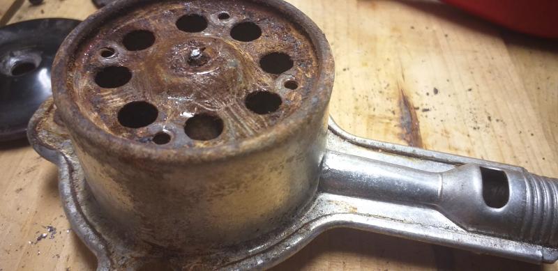

Nota positiva, questo bruciatore non funzionava e quando aprivo il rubinetto faceva un rumore bruttissimo, come se il gas uscisse dal sotto,tanto che abbiamo deciso di non usarlo più.
Smontandolo ho notato che proprio dopo il forellino tipo giglet che soffia il gas nella camera di miscelazione con l'aria c'era una bella membrana bianca dove aveva alloggiato qualche animaletto. Sicuramente questo impediva l'afflusso di gas.
Nella foto il cerchio giallo indica dove fosse il "tappo".
