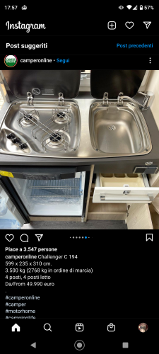

Inserito il 27/10/2021 alle: 17:50:45
In risposta al messaggio di salito del 27/10/2021 alle 17:14:19
Vedi che mettendo viceversa lavandino .fuochi con un copri lavandino aumentavi superfice lavoro ma...sotto non ci stava quello che credo frigorifero (lavastoviglie ? No ! )
Non ho capito ... Avesse messo un piano integrato lavandino più fuochi della dometic ci sarebbe sicuramente stato, anche il frigo sotto non crea problema di altezze. La scelta qui è fra l'estetica del piano cottura grande e la praticità del piano lavoro (certo mettendo il lavabo a sx con un copri lababo magari in legno tipo tagliere poteva estendere il piano lavoro).
Se cucini ti rendi subito conto che senza piano lavoro è quasi impossibile farcela.
Guarda questo esempio:

13/01/2006 25439
Inserito il 27/10/2021 alle: 18:03:28
Il lavello non può stare al centro perchè sotto non ci starebbe il cassetto largo, che nella foto non c'è ma si vede solo il buco.
E sotto il lavello ci deve essere per forza uno sportello alto altrimenti non si accede bene agli scarichi.
Il frigo è sollevato 20 cm dal pavimento per via del passaruota, quindi altro sportello rasoterra largo 73.
No, la disposizione in foto, col lavello tutto a destra è l'unica disposizione sensata.

Inserito il 27/10/2021 alle: 18:19:07
In risposta al messaggio di tuzzato del 27/10/2021 alle 17:50:45
e la praticità del piano lavoro (certo mettendo il lavabo a sx con un copri lababo magari in legno tipo tagliere poteva estendere il piano lavoro). Se cucini ti rendi subito conto che senza piano lavoro è quasi impossibile farcela. Guarda questo esempio: Simone
Simone, la mia cucina è larga 73 cm, quel combi in foto è bellissimo ma è largo 84 cm.
Provate a misurare 73 cm su un ripiano e ditemi come si potrebbe fare diversamente... ma considerate anche il cassetto col frigo sotto e gli accessi agli scarichi che non richiedano un contorsionista.

Inserito il 27/10/2021 alle: 18:35:33
Ma io son d'accordo con te sai :)
La foto era un esempio di cosa (fatto male) trovi in commercio, se guardi quel camper ha un bellissimo piano integrato ... Ma non ha piano lavoro.
Challenger C194 - 5.99 di lunghezza e 50K di prezzo ... E non hai un piano lavoro in cucina :)
Avessero adottato la tua disposizione sarebbe stato più sensato visto anche il tipo di camper !
Per colibrì se non era per il passaruota che ti ha fatto alzare il frigo ci stava il lavabo al centro - ma si sa che ogni progetto è un compromesso - con i fuochi belli centrali sulla finestra apri e risparmi sulla cappa aspirante ;)
