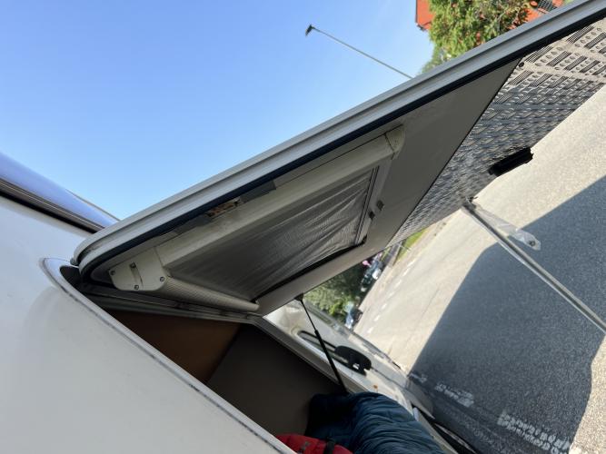

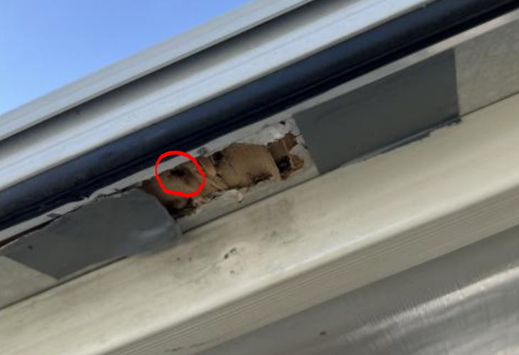

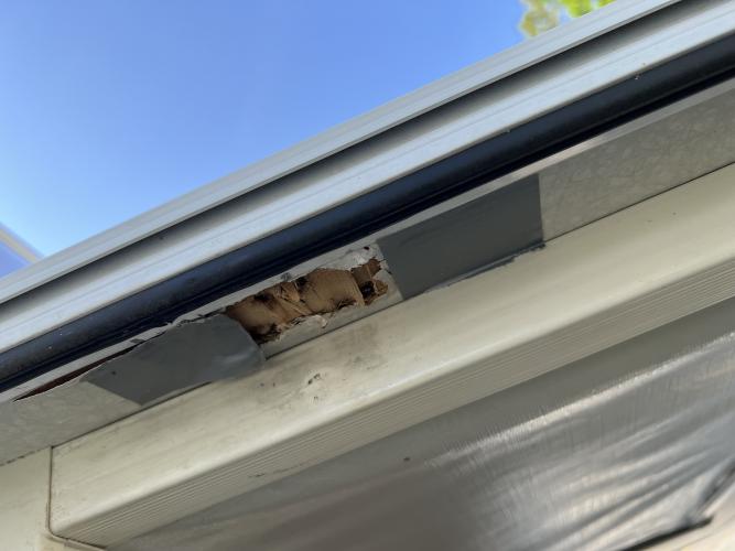

Buonasera. Oggi, dopo una decina di giorni che non vedevo il camper, sono andato a recuperare degli oggetti nel gavone. E con mia somma incredulità, ho trovato la piastra del pistone solleva portellone, strappata. Come posso risolvere? Grazie in anticipo

Secondo me è infiltrato, certamente da controllare tutto il perimetro per bene

Per risolvere, se non è infiltrato, basta mettere una piastra più grande con più punti di fissaggio

il camper, comperato nuovo o usato?  Perchè a me sembrerebbe che quella striscia di alluminio manfdorlato non sia originale, ma casomai messa li per coprire una infiltrazione. Solo un sospetto.
Se non è infiltrato, metterei una pezzo di piattina di alluminio di almeno 5mm di spessore, largo quanto lo spazio disponibile, lungo almeno 30cm e con parecchie viti, e poi avvitare la base del pistone si questa.
Comunque in un mio precedente camper del 2007 mi si staccavano i due portelloni del garage, non perchè infiltrato ma perchè avevano usato legno scadente e morbido dove le viti delle cerniere si erano spannate. E era di marca TOP! angry

come ho visto direi che il portellone ha avuto problemi di infiltrazione , primo x la fascia in alluminio dal peso irrisorio con spessore di 0,5mm che si vendono nei brico ,e usata x coprire il danno visto l'inutilità di una pezza INTERNA . poi come riparazione leverei quella striscia di "plastica " ? x vedere cosa è successo idem anche su l'altro lato ,e se fosse stato cambiato il pistone con uno maggiorato sarebbe gonfiato esternamente e se INVECE fosse scappato in alto all'apertura il contraccolpo potrebbe avere divelto la giunzione pistone /portellone che ha il suo bel peso e quell'apertura troppo veloce ha sicuramente scardinato l'attacco . se fosse mio come prima cosa guardo x bene eliminando il legno strappato? o il legno marcio ,poi con pazienza ricollocherei il legno mancante incollandolo x bene ,poi una striscia di alluminio da UN mm con i fori x agganciarmi al legno usando viti con testa svasata inox anche questo incollato con silicone x questo tipo di riparazione ,6 viti x parte bastano e avanzano , 3 a triangolo sopra e altre 3 sotto l'attacco del pistone . sulla potenza del pistone sarebbe il caso di chiedere lumi alla casa madre ed eventualmente sostituirlo x troppa potenza o all'atto dell'apertura tenere il portellone facendolo alzare lentamente .

Allora, ho fatto controllare il legno da un carrozziere che si occupa di camper a Torino e non è infiltrato.
Ha guardato con attenzione la parte sottostante la lamiera mandorlata ed è sana.
Abbiamo chiesto al concessionario che c’è lo ha venduto e ci ha spiegato che quella lamiera esiste perché i precedenti proprietari caricavano la sedia a rotelle che pichiava con le ruote contro il portellone.
perciò per non rovinarlo hanno apposto quel foglio di mandorlato.
detto ciò, ho piazzato una bella piattina da 2mm di alluminio larga 40mm.
Prima di essa ho richiuso lo squarcio nel legno con un materiale tipo acciaio Liquido che solidifica e diventa bello resistente e tenace sul legno.
Fatto questo ho piazzato la lastra di alluminio con una generosa quantità di Millechiodi applicata e avvitata con 6 viti apposite in modo tale che la vite si tirasse anche la millechiodi nel buco.
Fatto questo, ho applicato la piastra del pistone con 3 viti sulla lastra è montato il tutto. Ho fatto diversi test di sforzo, forse anche eccessivi. Non si è mossa di un mm.
Direi missione compiuta!

non ho capito di quale mandorlato stai parlando, io vedo solo del nastro americano a tenere il rivestimento interno in posizione; i fori sono "neri", segno di legno ormai in decadenza.
Ma faccio altro nella vita, il concessionario avrà certamente ragione

Nella seconda foto, si vede

non so se è la foto o ciò che penso...
ma quell'alone marroncino mi sembra possa essere la ruggine che ha fatto la vite perchè bagnata.
Se fosse vera la mia teoria... auguri...
