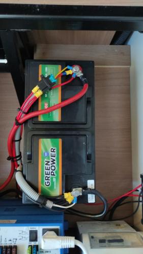

Buonasera, sabato ho sistemato alcune cosette su di un camper di un amico (fusibili bruciati, vano bombole ecc...) aprendo il vano dove è collocata la BS mi si è presentata questa scena:
Non serve un occhio "elettrico" per capire che quel cavo da 25mm2, diretto all'inverter vada adeguatamente protetto, così come gli altri fili positivi che partono dal polo (+).

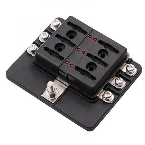

Si è affidato completamente a me, quindi dovrò prendere una piastra portafusibili di questo tipo
Il problema è che la batteria ha il polo filettato e questa piastra e fatta per alloggiare sui poli conici delle normali batterie al piombo, quindi ho trovato questi

Ottima soluzione, con quella piastra potrai raggruppare i cavi suddividendoli in tre scaglioni in base all'amperaggio.
Vedo un dado, con una piccola staffa di ottone a L risovi.
E' anche possibile che il bullone che tiene il fusibile grosso possa proseguire e andarsi ad avvitare direttamente sulla batteria modificando un po' quella piastra.

A guardare la foto, sembra che siano due diametri diversi, mi sembra di vedere un M8 e un M6

PS: attenzione comunque, perchè quel portafusibili che vorresti installare, può andare bene per il cavo da 25mmq, ma di certo non va bene per i cavetti più sottili, che personalmente ritengo ben più pericolosi del 25mmq.
Sistemare una cosa peggiorandone un'altra non è una soluzione percorribile, se con "protezione" intendi a livello di fusibili e non come guaine ecc. ecc.

Si, credo sia M8 Femmina, quindi ho gia preso gli adattatori sia per polo (+) che (-), poi se riesco a modificare il portafusibili senza mettere gli adattatori tanto meglio.
La mia intenzione è quella di collegare direttamente il grosso fusibile da 80/100A per il cavo da 25mm2 e un 20A Midival con un cavo da 6mm2 per il regolatore solare.
Un altro cavo da 6mm2 impegnerà il terzo posto per il fusibile (sempre da 20A) e si colleghera a questo
sono utenze minori e quindi questo ripartitore è adatto, aggiungerò anche 2 prese USB da 2.1A

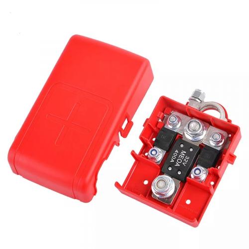

Se la piastra non l'hai a ancora presa, potresti valutare anche questa:
è possibile collegarci cavi fino a 25 mm2 i fusibili sono solo midival fino a da 30A a 200A.
Se ti interessa
puoi trovarlo qui

Grazie, ma non posso pagare 16 euro di spedizione un articolo che ne costa 14...
Quello cinese costa 15 spedizione compresa, ed è anche rosso come i colori che dovrebbero avere tutti i cavi ( + ) della corrente continua laugh
