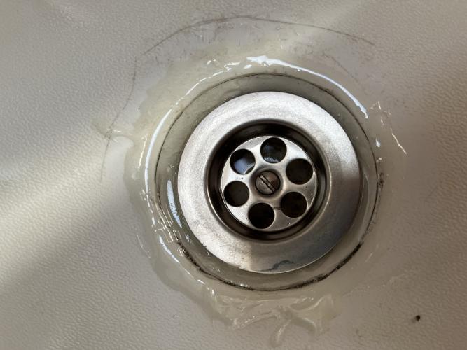

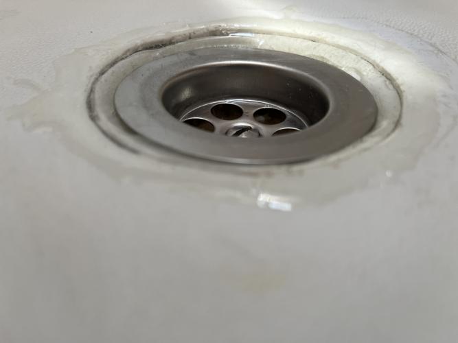

Allora, stavo per aprire lo stesso topic. Alla partenza delle vacanze, forse per colpa mia, compare una crepa sul piatto doccia. Mia moglie la tocca e si stacca in pezzo di circa 1-2 cm.  Problema analogo, per fortuna nella
canaletta di scolo. Trovo in emergenza del sikaflex (peraltro del colore errato) e ne metto una tonnellata in modo da collegarlo al fondo e tappare il buco.  Unico modo di poter partire. Come differenza dal tuo problema c'è che il mio piatto è in plastica e non in vtr. Ora, da una parte sento cosa mi chiede il conce per la riparazione. Dall'altra stavo pensando al faidate. Ieri ero al brico e vedevo alcune soluzioni. Queste sono quelle del brico, magari esistono prodotti migliori. Questo non mi pare molto diverso dal sika, un prodotto verosimilmente da rimettere ogni volta.. Qualcuno lo ha provato ? Questo potrebbe funzionare per un piatto in vtr, dubito per il mio in plastica. Per wibosa la vedo dura in quanto dovrebbe rimettere lo scolo. Mi chiedevo se l'accoppiata di questi due prodotti, o qualcosa di analogo può funzionare anche sulla plastica e non solo sul vtr Da quel che ho capito da qualche video in rete, uno deve piazzare la lana di vetro e poi passare il prodotto sopra con un pennello. Se questo non va sulla plastica, c'è qualcosa per le plastiche ? Nei video in rete molti lo fanno per l'intero piatto, ma per me sarebbe eccessivo, basterebbe una toppa (brutta ma funzionale) adeguata per il mio buchino. Il problema strutturale è che questi piatti sono appesi nel vuoto, Una buona idea poteva essere sparare della schiuma sotto, pena però non poter più intervenire su danni ai tubi di scarico. Mi scusi wibos se ho occupato il suo topic, ma penso di aver posto domande ma anche introdotto qualche risposta.

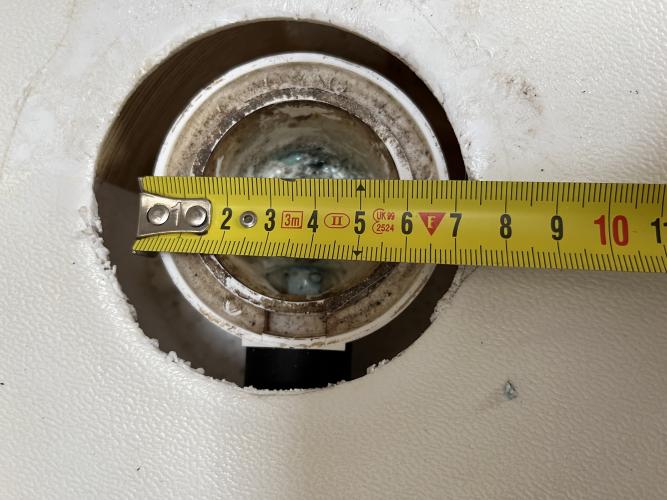

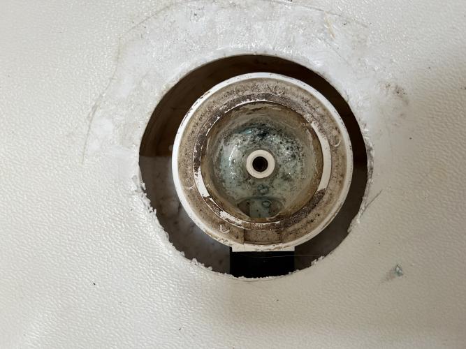

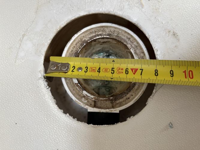

Oggi ho tagliato la sede della piletta, con rammarico ho constatato che lo spazio a disposizione non permette l’inserimento di nessuna nuova piletta con la parte esterna più grande da coprire il foro. Alla fine mi sa che ordinerò un piatto originale nuovo, costa € 430 ivato e spedito, nei prossimi giorni il concessionario mi dirà quanto vuole per rimuovere il vecchio e installare il nuovo.
Nel frattempo farò un “rattoppo” tanto per poter usare il veicolo, con il suggerimento consigliato da un utente del forum: sciogliere del polistirolo in acetone o trielina e si ottiene una colla potente compatibile con il materiale del piatto.
Aimè, la causa della rottura è proprio l’assenza di un supporto sotto la piletta….bastava così poco per fare un lavoro perfetto in fabbrica.
Per il resto il piatto mi sembra posato con cura…..mah.
Vi metto il video del lavoro, per completezza di informazione l’altezza disponibile nell’alloggiamento della piletta fino al piatto è di 55 mm, il foro è da 80 mm e la piletta ha diametro 70 mm.
