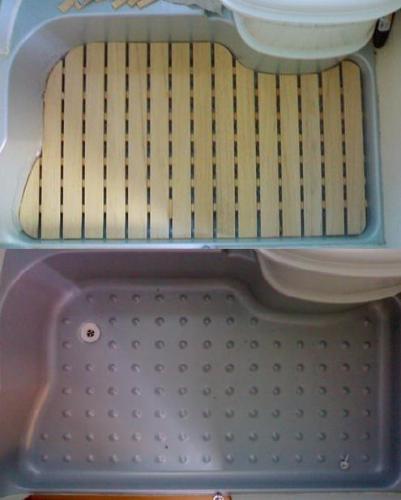

Io ho un entry level (rollerteam) ed ho fatto subito una pedana per un paio di motivi, il primo era quello di non dover asciugare subito il piatto perché parte del calpestio dell'uso normale del bagno.
Il secondo è stato quello di distribuire il peso come già stato detto.
Nella foto manca il foro x la piletta fatto successivamente.
Dato che rimaneva sempre l'acqua nel fondo anche se non bagnava più i piedi grazie alla pedana (piletta di scarico sempre dalla parte sbagliata rispetto alla  pendenza del veicolo), recentemente ho provato a fare l'esperimento di mettere una sagoma di polisterene da 2cm (polistirolo un po' più consistente), tra la pedana e il piatto doccia. I contorni della sagoma ridotti di  1 o 2 cm ed un canalino ritagliato verso la piletta, permette con il peso della persona di scaricare completamente l'acqua anche se in pendenza.
Devo dire che funziona egregiamente, gli unici difetti sono il dover pulire bene almeno ad ogni rientro e l'altezza della persona aumentata rispetto al lavello.

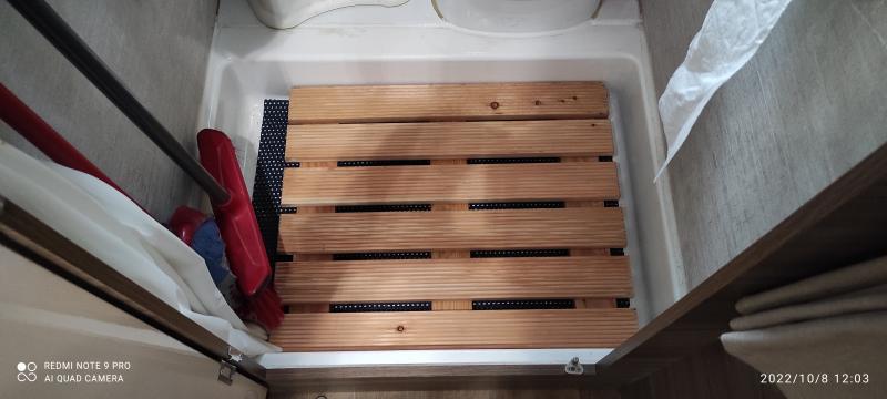

Premesso che non penso che si possa scegliere un camper in base alla doccia, anch’io ho un umilissimo Roller Team. Ho messo una pedana di polipropilene, più leggera, appoggiata su un tappetino in poliuretano forato per evitare di rovinare il piatto e per livellare.
Se si romperà vendero camper e casa e comprerò un Hymer.

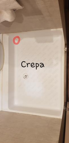

Ciao Mimmo,
ho un Rimor con piatto doccia davanti al lavandino. Noi siamo in 5 ed al secondo utilizzo si è rotto il piatto doccia:
Per fortuna il piatto doccia appoggia sul pavimento e gli unici punti deboli erano gli angoli. Ho fatto mettere della schiuma espansa sotto i 4 angoli per rinforzarli.
In seguito, per evitare di tenere i piedi a mollo dopo aver fatto la doccia, ho adottato il metodo della pedana di legno.
Ho messo un tappetino di gomma schiumata e sopra una pedana di legno con i piedini rivestiti per evitare di rovinare il piatto doccia.
