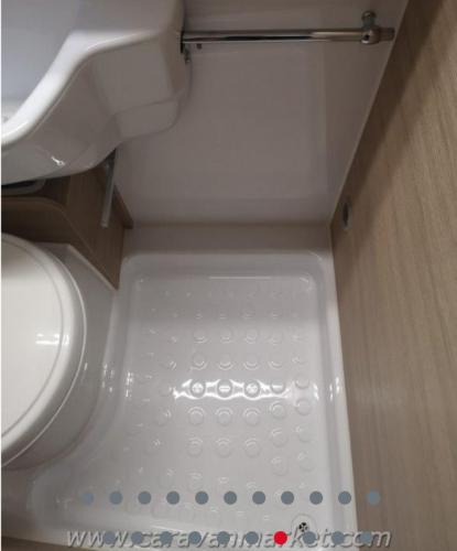

Screenshot_2024-01-31-13-43-43-27_40deb401b9ffe8e1df2f1cc5ba480b12.jpgciao a  tutti, ho un  problema con la pendenza del mio piatto doccia: ha un solo scarico posto in un angolo (lato porta) ma purtroppo a causa della pendenza del piatto doccia lo scarico risulta quasi inutile se non nel caso in cui il camper  sia parcheggiato con un'inclinazione tale da renderlo davvero poco vivibile (l'acqua si accumula nel lato opposto allo scarico).
Qualcuno ha ipotesi di intervento?
Grazie mille a  tutti.

bisognerebbe vedere sotto come è messo, se si può installare un altro scarico dalla parte giusta, ma che comunque non riuscirà a scaricare comletamente perchè il piatto non ha la svasatura per la piletta, quindi rimarrebbe più alta del piatto, impedendo a tutta l'acqua di uscire
altrimenti spugna e olio di gomito

Certo che ci sarebbe da dirgli 2 paroline al costruttore... L'unica sarebbe staccarlo a dargli una inclinazione diversa spessorandolo bene sotto, ma certo è un lavorone

Forse, essendo un termoformato, una volta smontato e che si ha in mano, uno bravo, creando uno stampo di legno e scaldando la plastica, potrebbe ricreare la nuova svasatura per la piletta. Sempre poi che sotto ci sia lo spazio per mettere il sifone. Ma parliamo di lavori da migliaia di euro e per me non ne vale la pena.
Sono anch'io dell idea che con pochi euro di un "tirello" e qualche scatola di Maalox alla fine si accetta e supera la cosa.

Io risolverei il problema facendomi fare da uno stampista di vetroresina una piastra con la giusta pendenza verso lo scarico, sigillando il tutto.

Non è più semplice girare il camper o mettere i cunei quando si fa la doccia? laugh
Come già scritto, il mio sembra uguale (e il nick amplifica l'ipotesi), ma non credo che la pendenza sia contraria, ma solo poco accentuata. La prossima volta che sono perfettamente in piano proverò con la bolla lunga, ma per avere una pendenza molto accentuata, magari arcuata, si perderebbe anche la possibilità di appoggiarci sopra il tappeto di legno.
In compenso l'avere il buco vicino alla porta facilita l'eliminazione manuale.
