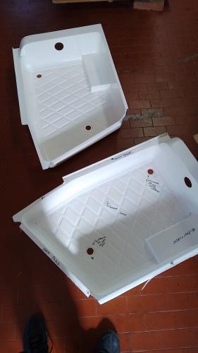

Io ho scelto di rifare un pezzo a se in vetroresina senza riparare il vecchio

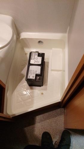

Inserito il 11/03/2024 alle: 22:37:37
Olè lavoro in dirittura di arrivo. Adesso lascio tutto immobile per qualche giorno e poi finisco di rimontare il bagno.
Direi ottimo risultato
