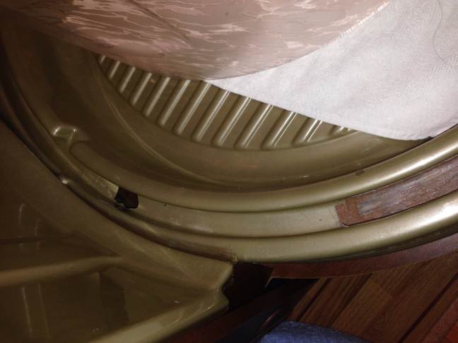

Buongiorno a tutti, vorrei sapere a quanti di voi è successo quanto decritto nel titolo (allego anche 2 foto) e semmai come avete risolto.Purtroppo è la seconda volta che mi succede in 5 anni solo che la prima volta è stato sostituito in garanzia e adesso purtroppo è scaduta.sembrerebbe che sia un difetto di fabbrica perché si buca solo nella parte del canale di scorrimento.g

Io su un Roller team l'ho acquistato con lo stesso problema. Avevo delle crepe nel bagno doccia e sopratitto nel canale di scorrimento. L'ho dovuto smontare è ho costatato che la causa del cedimento è duplice:
1) nelle zone di piegatura per la tecnologia di costruzione adottata lo spessore è ridotto
2) I canali no poggiavano sul polestirolo
Io ho risolto rinforzando tutto con vetroresina da sotto e rifacendo il polestirolo.
Visto che smontare e rimontare è un operazione lunga puoi provare prima a rinforzare da sopra poi se proprio non funziona smonterai.
Io farei cos'ì:
Inietti un pò di schiuma poliuretanica dal foro del piatto in modo da creare un supporto sotto.
Tagli la schiuma che esce fuori carteggi nella zona intorno al foro
Con resina epossidica e figra di vetro fai una toppa
Se vuoi veriniciare dai una carteggiatina e poi passi un pò di ge coat
Buon lavoro

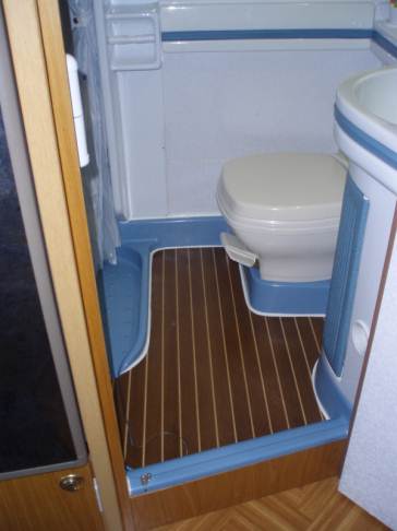

comunque anche io su un prince 55 ho avuto lo stesso problema e ho dovuto smontare tutta la doccia...staccato il piano di plastica riempito di vetroresina e di poliuretanica nei punti "nascosti" e infine portato in carrozzeria a stuccare e riverniciare.
Il lavoro era stato tutto sommato breve ( un giorno tra smontaggio e rimontaggio) e circa 50 euro di carrozziere che mi ha poi riverniciato il calpestio nel colore identico.
Oltre ovviamente al mio tempo che come ti dicevo è stato di circa una giornata. Però stai anche mooooolto attento all'erogatore della doccia...che non cada...perchè è molto pesante e se ciò dovesse accadere ti manderebbe in frantumi il calpestio. Quella doccia è davvero molto bella e comoda ma essendo fatta in materiale plastico sottile  e non in vetroresina non ha la minima elasticità e la rottura è purtoppo sempre a rischio.
Fatti inoltre un calpestio in teak Che ti permetterà di distribuire tutto il peso nell'intero calpestio e non solo sotto ai piedi ciaooo

Non è un difetto di frabbica ma di tecnica costruttiva, con la termoformatura è normale che accade su uno stampo così sagomato, se avessero usato uno stampaggio a iniezione  ( poco più costoso ) non accadeva, come già ti hanno consigliato la migliore riparazione è rinforzarlo all'interno possibilmente con resina epossitica non la poliestere che aderisce meno su materiale plastico, è accaduto anche sul mio ma ho fatto un lavoro diverso ricostruendo il piatto doccia con stampo negativo e postivo in vetroresina

ti hanno consigliato la migliore riparazione è rinforzarlo all'interno possibilmente con resina epossitica non la poliestere che aderisce meno su materiale plastico, è accaduto anche sul mio ma ho fatto un lavoro diverso ricostruendo il piatto doccia con stampo negativo e postivo in vetroresina Laikista Ecovipparo x passione
Accipicchia, gran bel lavoro
