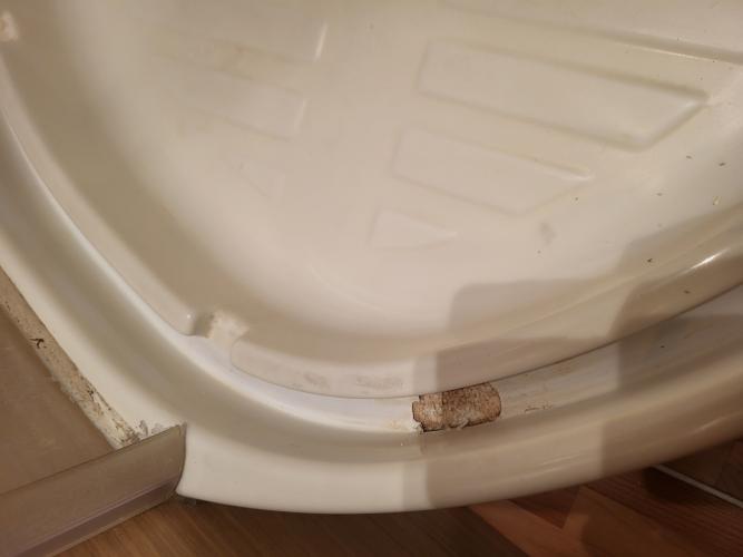

In cerca di consigli.
Salve a tutti, vorrei evitare di smontare il piatto doccia, chi conosce il pegaso sa quanto sia complicato. Volendo rinforzare il binario, come potrei procedere?
Tempo fa sopperii con un pz di canalina ma la lesione era una sola, ora sono varie anche dovuto al fatto che è molto sottile per l'usura.
allego foto

puoi rinforzare quanto vuoi, ma se sotto è vuoto, si ripresenterà il problema prima o poi
se è di forma rettangolare /quadrata, puoi pensare di trovare un piatto in inox e incollarlo sopra, è l'unico modo per rinforzarlo, ma il problema che sarà sempre freddo

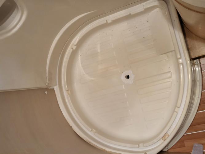

Ciao e grazie per il tuo intervento.
non flette, almeno non da creare crepe, il problema è che la porta scorrevole ha consumato la plastica.

Ciao e grazie per il tuo intervento. non flette, almeno non da creare crepe, il problema è che la porta scorrevole ha consumato la plastica. riprovo ad inserire foto.
Ok, successo anche a me, sciogli dei pezzettini di flaconi tipo shampoo di un colore simile, in acetone dentro un barattolo di vetro, fino a che diventi una sorta di gelatina abbastanza liquida, poi la spennelli sulla parte
