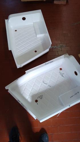

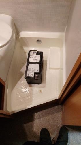

Ho quasi finito...

Ottimo lavoro, era preciso il nuovo? Hai avuto problemi ad inserirlo? Potresti scrivere l'officina di Cecina che te lo ha fatto? Sono di Grosseto e penso che presto ne avrò  bisogno, grazie

Alla fine l'ho spedito a Milano da l'artigiana vetroresina che con 100 euro meno me lo ha fatto, però aveva bisogno di quello vecchio in condizioni più buone possibili e siccome sono riuscito a smontarlo bene l'ho fatto fare a loro
il piatto nuovo calza perfettamente ma per inserirlo ho dovuto smontare un altro po' di roba perché il.vecchio in abs fletteva di piu e si è sfilato bene. In vetroresina essendo più rigido non si fletteva...
fare a loro  ​​​​​​ il piatto nuovo calza perfettamente ma per inserirlo ho dovuto smontare un altro po' di roba perché il.vecchio in abs fletteva di piu e si è sfilato bene. In vetroresina essendo più rigido non si fletteva...
Ok quindi alla fine ti è  costato 200 € più la spedizione?

No in totale ho pagato 350 più spedizione
