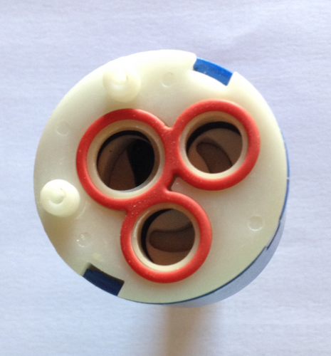

Salve a tutti a me è successo che dopo aver preparato il camper e pronto per la partenza ho voluto fare un controllo e sorpresa mi sono accorto che il miscelatore della doccia e quello del lavandino perdevano,però la voglia di uscire era tanta che siamo partiti ugualmente per 2 giorni spegnendo e accendendo la pompa ogni volta che avevamo bisogno.Leggendo nel forum ho smontato le cartucce e quella del lavandino ho girato la guarnizione e sembra che tenga.Il probblema è la cartuccia della doccia che sembra non appoggi bene nella base,ho provato a mettere un pò di teflon ma niente.IL camper è MC LOUIS del 2006.La domanda è per smontare tutto il gruppo basta svitare le 2 viti che tengono la mascherina portagruppo?chiedo a voi che ne sapete molto più di me prima di combinare guai.So che è difficile senza avere delle immagini ma non sono pratico e non so se riesco a mandare delle foto,questa immagine(3074).pngè la cartuccia la foto della mascherina non riesco perchè mi dice che è troppo grande chiedo scusa domani proverò a farla più piccola.Chiedo scusa se non sono stato chiaro saluti

di solito, se perde la cartuccia il rubinetto gocciola, se si bagna la base del rubinetto sono gli OR esterni, i due gommini di tenuta della pippa, se seno i due OR conviene sostituire tutto il gruppo, non per il costo ma per il tempo necessario per smontare tutto il gruppo, sostituendo tutto si è sicuri della tenuta nel tempo

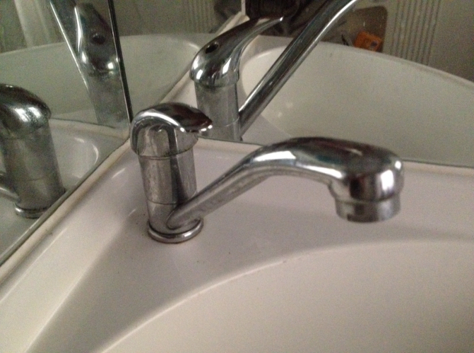

Grazie per la risposta scusa l'ignoranza cos'è la pippa e dove sono i gommini?la perdita non usciva dal rubinetto ma di fianco alla leva di apertura infatti quando ho tolto la leva era pieno d'acqua.IMG_1013%20(Modificato).JPGL'acqua la vedevo uscire dalla sede della cartuccia.Per smontare il gruppo sono quelle le 2 viti della mascherina dove è fissato il gruppo.Pensavo che bastasse cambiare la guarnizione o la cartuccia perchè smontare tutto il gruppo mi sembra più complicato perchè quando si va a smontare alle volte capitano degli altri inconvenienti e più importante non so se si trova un gruppo uguale.Saluti e grazie

su un rubinetto tradizionale, la dove esce l’acqua, si chiama pipa, sul tuo rubinetto è attaccato un tubo flessibile, di solito quel componente ruota, se il tuo è in monoblocco e non ruota non hai OR, se ruota hai le guarnizioni OR, una volta deteriorate si hanno e vedono delle perdite, trasudazioni, in quel caso conviene sostituire tutto il gruppo

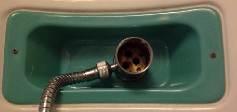

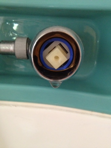

Inserito il 07/07/2020 alle: 15:36:55
immagine(3086).pngquesto non è un monoblocco perchè dove c'è il flessibile ruota è duro però non ha tanto spazio per ruotare però l'acqua come si vede dalla goccia usciva solo da lìimmagine(3088).pngquesto è l'altro rubinetto dove anche quì la perdita usciva da sotto la leva.Grazie
