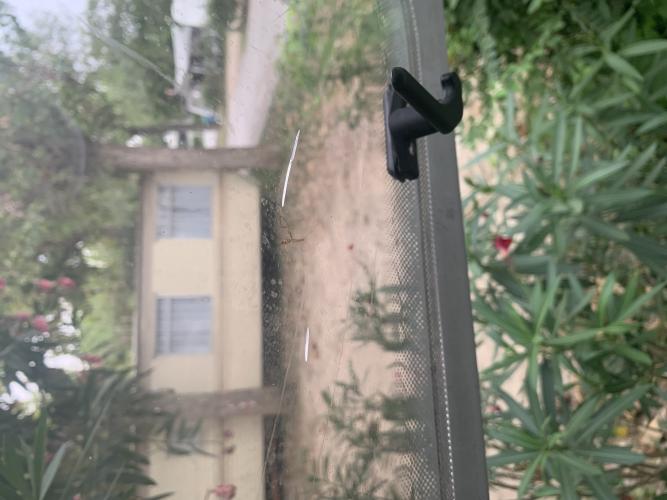

Ciao a tutti. Oggi sono andato in un camping, ho notato che nella finestra della
 dimette, ci sono due piccole crepe, uno o due cm.
Mi devo preoccupare? Qualcuno ha un idea di cosa si può fare affinché non degeneri?
adesso metterò un pezzetto di nastro adesivo, poi quando ritorno, vedrò il da farsi.
Naturalmente la foto col cell è a 90 ma si vede bene ugualmente.
la crepa è sul  vetro interno.
grazie.

È un Camper vecchio? Sono finestre parapress?
Sul mio mezzo del 91 la finestra sx ha fatto lo stesso...da sola completamente. Ho visto le crepe formarsi in tempo reale senza nessun motivo.
Io ho messo un po' di colla per plexiglass...
Se non la hai, correrei a fare una polizza per le finestre cellula
Purtroppo in Italia quasi nessuna compagnia la fa oltre 20 anni. A volte 10 anni.
Campersereno lo faceva ma non più. D'Orazio assicurazioni me la fece l ultima.
In Spagna vedo che fanno molti meno problemi per l età del camper..boh...

Ho cercato la marca sulla finestra ma non c’è , almeno non l’ho trovata.
É un Rollerteam del 2007

come le pulisci di solito ? perchè se hai e/o stai utilizzando prodotti specifici per vetri (tipo vetril o similari) , puoi star sicuro che ti ha preso il "cancro" e le creptature ti aumenteranno di giorno in giorno fino a doverle sostituire.
Le finestre vanno pulite con saponi neutri che non devono contenere alcol e ammoniaca...

Spesso è la scusa di Dometic per non dare garanzia,  le S5 e le S4 2019/20 si spaccano tutte vicino alla zona di inserimento,  dove c'è lo scarico.
I concessionari dicono che sanno che è un difetto,  ma Dometic dice che hai usato prodotti per la pulizia non idonei.
Come se il camper lo avesse lavato solo il proprietario.

A proposito le crepe sono localizzate generalmente si vedono solo a finestra aperta,  perché coperte dalla guarnizione del telaio,  che se ci si pensa bene l'eventuale vetril dovrebbe rovinare la finestra per tutta la superficie e la pulizia si fa da chiusa,  per cui in quelle zone non ci si arriva.

Può darsi... comunque le mie parapress di 33 anni lo hanno fatto solo sulla grande sx e la piccola posteriore..tutte le altre niente. E io non le pulisco quasi mai. E comunque non col vetril.
Ok all autolavaggio spesso invece. Spero sia adatto altrimenti non si possono più lavare i camper.

A me successe nel 1997 su un ecovip 2 ...le pulivo con vetrill e si ruppero tutte nell'arco di pochi mesi cryingangry8 finestre...meno male che Laika mi venne incontro e poi fecero una comunicazione a tutti i proprietari di non utilizzare quei prodotti

Questa Massimo è una eventualità,  ma è sicuro che è uscita una serie di Finestre con dei problemi,  che si rompono in zone irraggiungibili con l'eventuale vetril,  in zone limitate,  che normalmente non si vedono senza spalancare la finestra.
La fragilità del materiale indotta con agente chimico danneggerebbe completamente la finestra in modo evidente.
Non è il caso di Hunter e dell'autore.

E' una balla colossale, ammoniaca e alcol, non possono intaccare materiali che dovrebbero resistere agli idrocarburi, come tutto ciò che sta esposto esternamente, in un qualsiasi veicolo che gira su strada.
Quindi: o hanno sbagliato il materiale o lo stampaggio, il camperista non ha nessuna colpa.
Un comune plexiglas, è come il vetro, resiste anche al diluente nitro, le mie Poliplastic le ho pulite con qualsiasi sostanza, pure il nitro e sono ancora li integre.
Poi ovviamente per età, tutto si rovina, ma non certamente per uso di sostanze innocue, come ammoniaca o alcol.

Quindi, chi produce quel tipo di materiale e dice esattamente il contrario, non capisce un tubo
https://www.plasterspa.it/pulir...

Il diluente sul metacrilato, lo scioglie
anche il normale Attack, sulle finestre fa più danni che altro

Non credo ci sia chi pulisce le finestre con diluente o benzina,  possibile che qualcuno lo faccia con prodotti per vetro non idonei,  stile Quasar per dare un nome commerciale.
Il problema che vi sono rotture dove non si arriva anche volendo con la pulizia e queste ultime vengono imputate al cliente, per non riconoscere la garanzia.
La casualità è che ad esempio sulle S7 non accade , sulle polivision non accade,  saranno tutti coloro che hanno le S4 o S5 che sono sponsorizzati dal Vetril...??
Badate che chi ha queste finestre,  se non va a vedere bene aprendo e mettendo la testa quasi fuori non le nota perché rimangono coperte nella parte alta e da fuori non sono quasi visibili perché nella parte alta.

Credo che il problema siano proprio i materiali che usano, gli esperti saranno esperti di ciò che conoscono.
Io posso provare ciò che affermo, e si riferisce a materiali in mio possesso e alle finestre del mio camper.
Ovviamente il problema non è ne il diluente nitro, e nemmeno l' Atak....ma se mi costruisci finestre di camper, che non resistono ad ammoniaca e alcol, sarai pure un esperto, ma non capisci niente di quali materiali si dovrebbero usare, per fare questo tipo di finestra.
Comunque rimanendo sul tema, il problema non sta certamente nei materiali, ma in errori di stampaggio. ...
Come la Poliplastic ha lasciato i costi degli errori di incollaggio al camperista, pure questi raccontano balle, per evitare di rispondere di un loro errore....sappiamo che anche Ford, ha usato questo metodo su un certo motorewink.

Le finestre sono fatte in Metacrilato alias PMMA. Tale materiale non resiste all'alcol.

Ammesso sia così, (io credo solo dopo aver fatto personalmente delle prove) Ti sembra intelligente, usare un materiale che non resiste al alcol?
Ho recentemente fatto prove sul semplice polistirolo trasparente, uno dei materiali peggiori, ingiallisce al sole, e pure il polistirolo resiste ad alcol ed ammoniaca.

La copertura dei fanali posteriori di tutte le auto è fatta in PMMA.
Le lenti dei fari anteriori delle auto sono tutte in PC alias Policarbonato, verniciato per resistere all'abrasione.
Questo lo stato dell'arte attuale. Purtroppo ci sono dei vincoli su ogni materiale plastico, provocati dagli agenti chimici.

A questo punto mi chiedo; solo io ho fatto delle prove, poichè garantisco che i fari del ducato e pure i posteriori, pure quelli delle mie auto, resistono benissimo ad alcol ed ammoniaca, (più volte puliti con ammoniaca e alcol) e Tu come altri parlate per sentito dire?...
Benetti ragazzi e fate delle prove, se non ci credete.
In ogni caso, qualche materiale trasparente che non ha resistito ad alcol, ricordo di averlo trovato, ma non ho mai trovato niente che venisse intaccato da ammoniaca, sarei curioso che qualcuno mi dimostrasse in modo concreto, che il famoso vetril, fa crepare qualche tipo di materiale trasparente e non....
