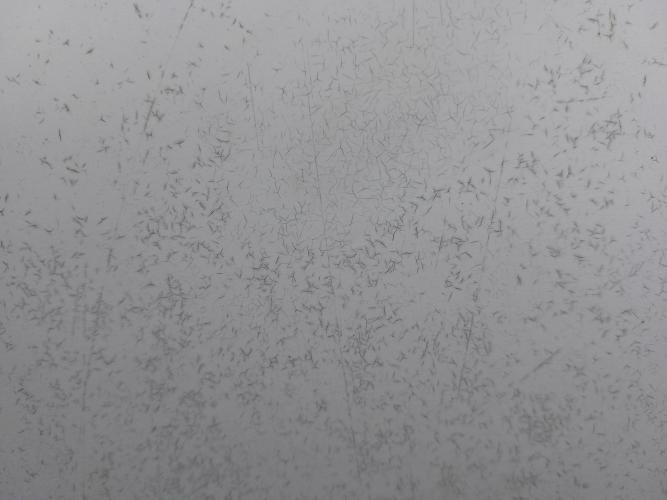

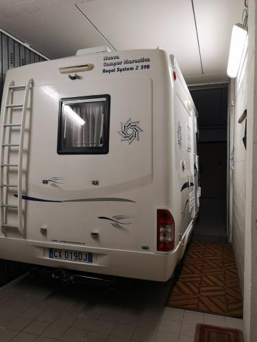

IMG_20241023_094018(1).jpgIMG_20241022_073102(1).jpgBuongiorno. Non riesco a capire cosa sono dei segni tipo crepette, che però non hanno una profondità, su tutta la carrozzeria cellula leggermente ingiallita, di un MC Louis 430, allego una foto, è solo estetica o altro? Cosa dovrei fare?

Il Mclouis 430 nasce nel 2000 in alluminio poi verso il 2001 lo fanno in vetroresina, quelli creperete potrebbero essere i ‘ragni’ della vetroresina e, purtroppo, solo una riverniciatura con un buon fondo risolve, però finché non si vedono le foto…

concordo, la vetroresina quando invecchia purtroppo ingiallisce, opacizza e fa pure antiestetiche micro crepe superficiali...  concordo anche che purtroppo credo ci si possa far poco se non riverniciare... l'unico consiglio che mi sento di darti è provare a sentire un carrozziere se esistono prodotti in pasta specifici...

Grazie...dalla foto si capisce!... Mi chiedo se è una questione estetica o questa cosa, estesa su tutto l esterno della cellula può creare dei problemi? Grazie mille a chi risponde

Oltre a essere antiestetica altri problemi non ne da, tutt'al più puoi passare una cera lucidante che fa scivolare l'acqua

Presumo che tu sia del Trentino o dintorni. Prova a chiedere un parere a Gulliver camper di Santorso; producono mezzi in vetroresina e ho visto varie volte vecchi clienti con camper ventennali portati lì per lucidarli. Tornano come nuovi.

Non me ero accorto, ma anche il mio ha problemi simili, forse meno marcati, una bella pulita e si attutisce, concordo che e solo un problema estetico.

la vetroresina va manutentata come tutti gli altri materiali
https://www.abmnautica.com/arti...
io passa questo, non dico che ritorna nuovo, quasi come nuovo
ha 19 anni, 200.000 km, non è rimasto sempre in garage
