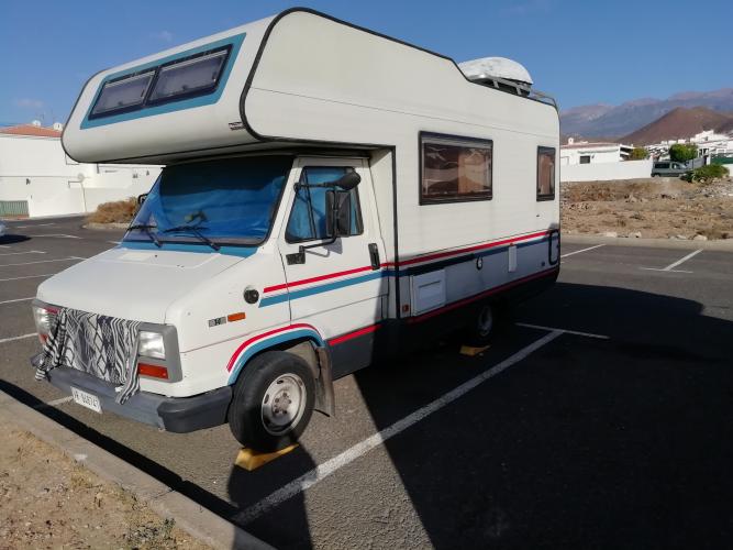

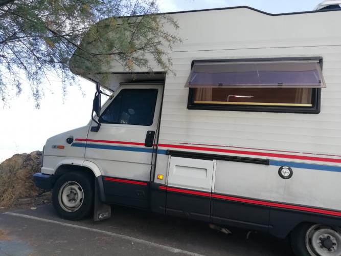

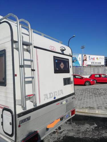

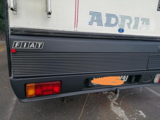

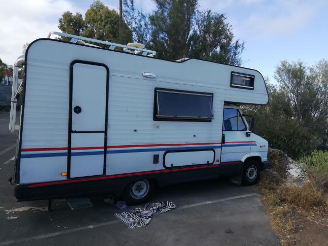

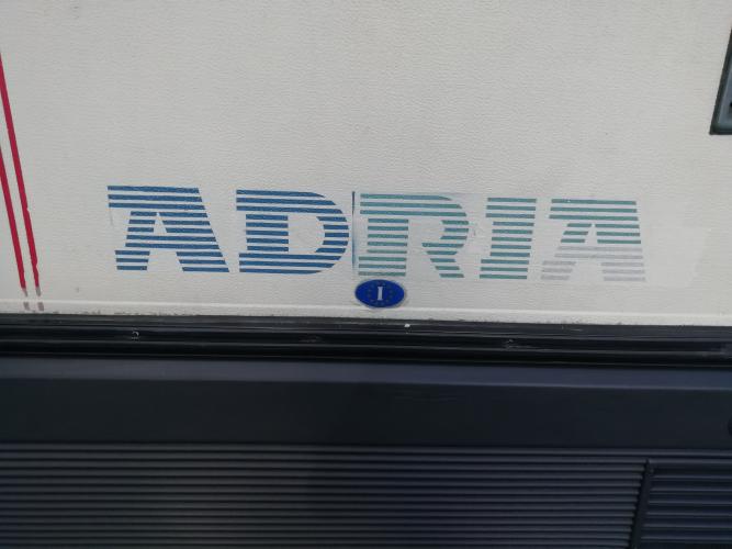

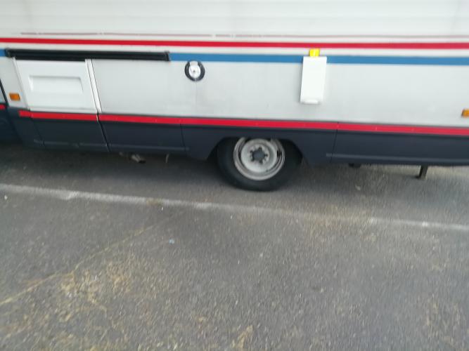

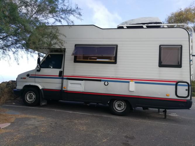

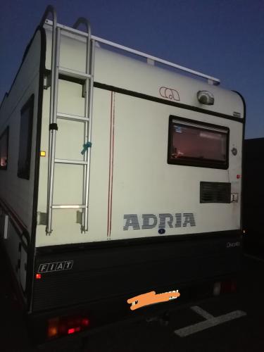

Buonasera volevo condividere qui questo piccolo restyling del vecchio Adriatick che ci accompagna da ormai più di un anno...
Ho semplicemente riverniciato i plastico i dei paraurti e bandelle laterali, dipinto un paio di decorazioni lungo la fiancata e rimarcato la scritta Adria sul retro.
Un paio di bombolette di buona qualità, lacca e nastro adesivo..  un po' di lavoro.
E il trabiccolo pare parecchio ringiovanito nel suo insieme laugh
Prossimo step, ridare totalmente il bianco wink

Bel lavoro!! Piano piano torna nuovo, hai usato un aggrappate per plastiche per i paraurti?
15/06/2018 11024
Inserito il 05/08/2019 alle: 11:30:33
In risposta al messaggio di Matteov88 del 05/08/2019 alle 09:10:55
Grazie smiley​​​​​​. Sono molto ignorante in materia... Non ho usato primer etc... Ho solo scartavetrato un po' le plastiche e sgrassato con alcool...
Il venditore della pittura mia ha detto che bastava, ma ho paura che non duri moltissimo...
Invece sull alluminio, avendo già fatto un ritocco l anno scorso, so che senza aggrappante tiene benissimo...
Beh, sbagliando s impara e se sui paraurti si staccherà lo rifarò con il fondo...
Se rifaccio i cerchi e il bianco sembrerà appena uscito di concessionario nel 1991smiley
Però mi serve un luogo chiuso che non ho, per la polvere...

Le plastiche dei fascioni vogliono un primer altrimenti con il tempo la vernice tende a sfogliare
Se fai una ricerca qui sul Fai da te ho descritto con dovizia di informazioni  il sistema da me usato,è stato anche oggetto di un articolo su Caravan & Camper.
Dopo piu di 10 anni il mio ex camper ancora gira con quei fascioni verniciati da me
15/06/2018 11024
Inserito il 06/08/2019 alle: 23:07:50
In risposta al messaggio di Nuvola2 del 06/08/2019 alle 19:33:55
Le plastiche dei fascioni vogliono un primer altrimenti con il tempo la vernice tende a sfogliare Se fai una ricerca qui sul Fai da te ho descritto con dovizia di informazioni  il sistema da me usato,è stato anche oggetto di un articolo su Caravan & Camper. Dopo piu di 10 anni il mio ex camper ancora gira con quei fascioni verniciati da me
Ciao nuvola! Ormai é fattacrying​​​​​​... Se verrà via guarderò il tuo articolo per rifarlo bene.. Certo che il negozio specializzato poteva dirmelo...la prova ce l avrò all autolavaggio... Vado vicino con la lancia a pressione e se ho sbagliato sicuramente verrà via...
