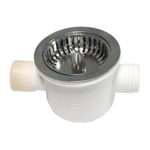

Mi si è rotta la piletta del lavandino cucina...io ho un Adria Matrix 680...
Su internet trovo solo questa...
Le misure combaciano...
Che dite?!?!
Inserito il 16/09/2024 alle: 14:21:55
scusa, il camper è il tuo, come facciamo a sapere noi se le misure combaciano?
guarda il tuo  e misura

Scusate, intendevo che le misure nn sono precise al millimetro...tipo qua parla di diametro 40 e invece le mie sono 38 mm...
Ma nn trovandone altre mi chiedevo se fosse una tolleranza normale...

Scusate, intendevo che le misure nn sono precise al millimetro...tipo qua parla di diametro 40 e invece le mie sono 38 mm... Ma nn trovandone altre mi chiedevo se fosse una tolleranza normale...
Quella va bene, stiamo parlando di due millimetri...
Va bene anche come dice mimmo69 e spendi meno...

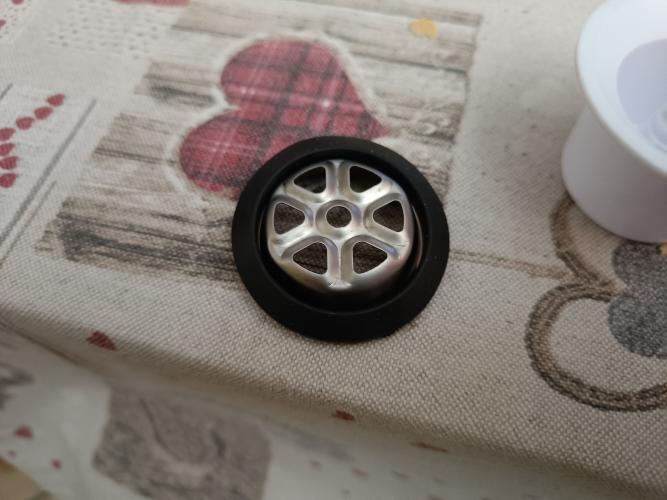

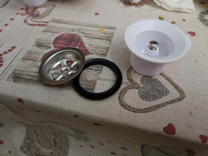

Un aiuto per il montaggio...l guarnizione io la metterei sopra il lavello, cioè tra lavello e la piletta...dal basso metterei solo il "bicchiere"
È corretto?!?!

Inserito il 25/09/2024 alle: 12:48:39
In risposta al messaggio di Floreanfabio del 25/09/2024 alle 12:23:15
Un aiuto per il montaggio...l guarnizione io la metterei sopra il lavello, cioè tra lavello e la piletta...dal basso metterei solo il bicchiere È corretto?!?!
No il contrario

Inserito il 28/09/2024 alle: 12:59:39
tra lavello e piletta adrebbe messo sul labro della parte cromata della piletta un po di stucco sanitario , la guarnizione sottostante va messa tra piletta e sotto lavello , se non hai lo stucco sanitario allora sotto alla parte cromata non metterci nulla , stringi la vite di fissaggio quanto basta senza esagerare
