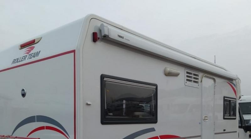

Ciao a tutti qualcuno di voi ha sostituito la plafoniera esterna come quella della foto con qualcosa di piu recente ?
Purtroppo con il tempo si è ingiallita e vorrei cambiarla .
l immagine è solo per farvi capire il modello
Soluzioni ?
Grazie a tutti

la parte bianca, gratteggi, primer per plastica e vernice anti uv, per la parte trasprente, gratteggi,  trasparente apposito per plexiglas ( quello che usano per i fari delle auto)
seconda asoluzione, cambia

CSM di magenta c'è lhanno acquista un anno fa

Ciao ,ho la tua stessa lluce.  Ho provato a fare il lavoro qualche mese fa suggerito da impiegato del volante...ha migliorato un pò ma se la plastica trasparente si è ingiallita bene , resta ingiallita. la cosa che ho fatto è che al posto della lampada al neon ho messo delle strisce led internamente e fa molta più luce.

E' proprio identica ? o simile ?
Perchè come hai visto ha una forma strana e cambiandola vorrei coprire la vecchia sede senza far vedere il segno della vecchia.
Grazie Mille

A me sembra eguale veralux  29,90€

Si anche io ho visto quella.
Nel caso verifico le misure e per 30 €  evito il restauro . wink
