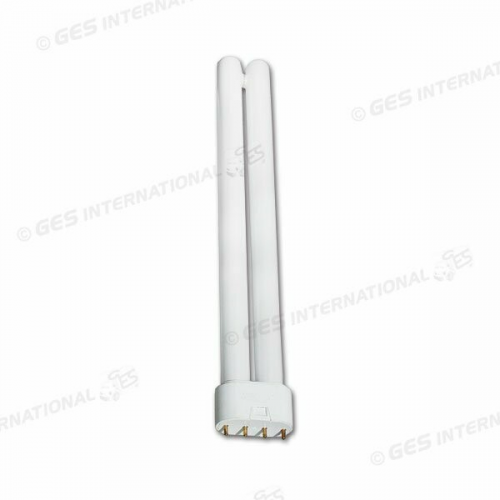

Ciao a tutti
vorrei sostituire il neon della plafoniera esterna con LED, c'è qualcuno che l'ha già fatto? Cosa si può usare al posto del neon doppio tubo?
Grazie a tutti anticipatamente
Paolo

Ciao a tutti vorrei sostituire il neon della plafoniera esterna con LED, c'è qualcuno che l'ha già fatto? Cosa si può usare al posto del neon doppio tubo? Grazie a tutti anticipatamente  Paolo
dipende da cosa intendi per "doppio tubo"; le lampade hanno un "nome", ovvero un codice, magari c'è già una lampada pronta da sostituire, da neon a LED, senza tribolare

Se ho inteso bene la plafoniera dovrebbe montare il neon Dulux 11W come molte plafoniere esterne.
In tal caso, bisogna togliere il neon, il suo portalampada, e tutto il circuito elettronico e tenere solo i due fili 12v che arrivano.
Poi si possono montare alcuni portalampada a due Pin tipo G4 e collegarli in parallelo tra loro, penso che metterne 4 sia sufficente, e fissarli in qualche modo con una staffetta o colla a caldo etc...
Poi ci metti 4 di queste lampadine a LED che sono abbastanza potenti
Devo dire che cio che ho scritto non è tutta farina del mio sacco, ma mi sono liberamente ispirato (cioè copiato spudoratamente blush) cio che ha fatto il mio amico enzo, et4beta angel
Visto che quelle lampadine hanno led sui due lati, e probabilmente nella plafoniera non si riuscirà a metterle le non piatte, forse sarebeb bene creare sul fondo della plafoniera una superficie riflettente, per esemppio usando quel nastro adesivo di alluminio a specchio.
Solo una idea, poi ognuno deve vedere come è fatta la sua plafoniera.
