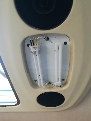

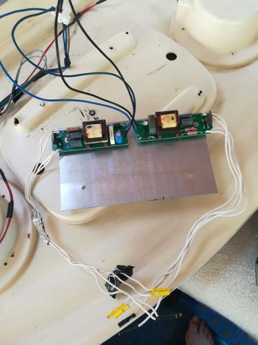

Ciao a tutti, ho una plafoniera con due neon di cui uno non funziona. L'ho sostituito ma nulla. A quasto punto sarà la scheda elettronica che comanda i neon, ma non sono esperto di elettronica. Chiedo quindi se qualcuno ha avuto lo stesso problema e come ha risolto..quale componente sostituire o dove chiedere la scheda di ricambio.
Alternativa sostituire con una basetta led, ma leggendo i vecchi post, attualmente i led ancora non sostituiscono la luce calda e in termini di wat consumati non c'è differenza. A meno che qualcuno non mi consigli una basetta led che mi possa dare 1800 lumen al pari o quasi dei due neon. Ho trovato queste piastre da 800 lumen cadauna ma non capisco il consumo ...
https://www.amazon.it/dp/B078V7...
allego foto della plafoniera e scheda
grazie a tutti per il tempo
buona giornata

Io ho semplicemente portato la schedina in un negozio di componenti elettronici, loro hanno identificato il transistor, io l'ho sostituito e funziona perfettamente. Con 5€ ho risolto

ciao a tutti, alla fine ho aggiustato la vecchia plafoniera ..era un diodo 0,5 cent...

Aggiornamento...il circuito che non funzionava adesso va, l'atro invece non funziona...ho sostituito un piccolo diodo che al tester non andava...
misteri degli elettroni
PS. Ma c'è un verso x i 4 fili che alimentano il neon? Ho provato tutte le combinazioni...
