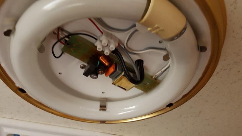

Buongiorno a tutti. Sono a conoscenza che l'argomento e' già stato trattato milioni di volte perché ho eseguito la ricerca sul forum, purtroppo non ho trovato la soluzione al mio problema. Volendo sostituire il neon con i Led sulla plafoniera che vi mostro in foto, ed avendo capito che il modulo neon deve essere rimosso, ho solo un grande dubbio su come fare il collegamento. Mi spiego in ingresso, provenienti dal tetto, ho due fili uno tutto rosso e l'altro rosso con striscia nera. Quello tutto rosso entra nel mammut mentre quello rosso striato di nero entra nella scheda. Dal mammut  escono tre fili uno grigio collegato al rosso e due neri collegati a un filo nero proveniente dalla scheda. Qui sorge il problema, come procedo al collegamento dei led? direttamente sui fili rosso e rosso-nero provenienti dal tetto o devo eseguire qualche altro collegamento vista la presenza di quegli altri fili grigio e neri?. Grazie in anticipo a chi mi potrà indirizzare nel lavoro da eseguirePlafoniera%201.jpg
i Led sulla plafoniera che vi mostro in foto, ed avendo capito che il modulo neon deve essere rimosso, ho solo un grande dubbio su come fare il collegamento. Mi spiego in ingresso, provenienti dal tetto, ho due fili uno tutto rosso e l'altro rosso con striscia nera. Quello tutto rosso entra nel mammut mentre quello rosso striato di nero entra nella scheda. Dal mammut  escono tre fili uno grigio collegato al rosso e due neri collegati a un filo nero proveniente dalla scheda. Qui sorge il problema, come procedo al collegamento dei led? direttamente sui fili rosso e rosso-nero provenienti dal tetto o devo eseguire qualche altro collegamento vista la presenza di quegli altri fili grigio e neri?. Grazie in anticipo a chi mi potrà indirizzare nel lavoro da eseguire   IU1FKB
Ciao, i due fili che escono dal tetto per capire quali sono quelli adatti ti consiglio di misurarli con li multimetro, se non lo possiedi puoi acquistarlo a 5 euro dai cinesi... da questi due fili con il multimetro sulla funzione dei Volt puoi vedere qual'è il negativo e il positivo dei 12V e a questo punto li colleghi ai led... il resto dei fili che avanzano li lasci da parte sigillandoli con il nastro isolante.
se l'interruttore di accensione non è sulla plafoniera (come sembra) collega direttamente i due fili che ti arrivano dal tetto al modulo dei led, rispettando le polarità + e -

usa i due fili che vengono dal tetto , in teoria il rosso dovrebbe indicare il positivo e il rosso-nero il negativo. Comunque ci sono luci a led che hanno la piedinatura a cui puoi collegare indifferentemente i due fili senza curarti della polarità. ci pensano poi i componenti della luce ad alimentare in maniera corretta il led.

Ciao, se l'interruttore di accensione non è sulla plafoniera (come sembra) collega direttamente i due fili che ti arrivano dal tetto al modulo dei led, rispettando le polarità + e - Enzo.
Grazie per le risposte, si non ho indicato che sulla plafoniera e' presente un interruttore per l'accensione ma l'accensione si puo fare anche da un altro interruttore posto vicino alla porta di ingresso al camper.
Se  hai la "camperite "anche tu,benvenuto.Non è una malattia mortale,ma cronica e ti seguirà fino a quando non preferirai andare a vedere gli operai nei cantieri.
Battute a parte se cambi la plafoniera da neon a led per risparmiare energia,controlla prima il risparmio che otterrai(risibile)passando al led.Se in seguito a guasto della lampada al neon vuoi cambiare anche qui otterrai un risparmio modesto,se lo cambi per camperite usa per l'alimentazioneche arriva dal tetto e usa l'interruttore della plafoniera.L'attacco del condensatore per il neon si potrà rimuovere dopo aver smontato la plafoniera dal soffitto.
Ultima cosa:attento che i led scaldano per cui metti in conto un dissipatore(pezzo di alluminio)per la dispersione del calore.
Ciao Paolo.

ciao, quello tutto rosso è il positivo, magari se vuoi un ulteriore conferma fai la prova con un tester o una qualsiasi lampadina a12v.
ma per curiosità, perchè vuoi trasformare il neon a led? il neon è la fonte di luce che ha il rapporto W/lumen superiore. andresti a perdere luce consumando più watt oppure consumerai gli stessi watt per avere meno luce.

ciao, quello tutto rosso è il positivo, magari se vuoi un ulteriore conferma fai la prova con un tester o una qualsiasi lampadina a12v. ma per curiosità, perchè vuoi trasformare il neon a led? il neon è la fonte di luce che ha il rapporto W/lumen superiore. andresti a perdere luce consumando più watt oppure consumerai gli stessi watt per avere meno luce.
Grazie per le risposte ricevute. In effetti dopo i vostri commenti alcuni dubbi mi sono venuti circa l'effettivo beneficio dei led. Per il momento lascio tutto così. Grazie ancora !!
I led però sono direzionali, il tubo neon anche producesse il 30% di luce in più a parità di consumo perderebbe altrettanto in direzione del tetto.

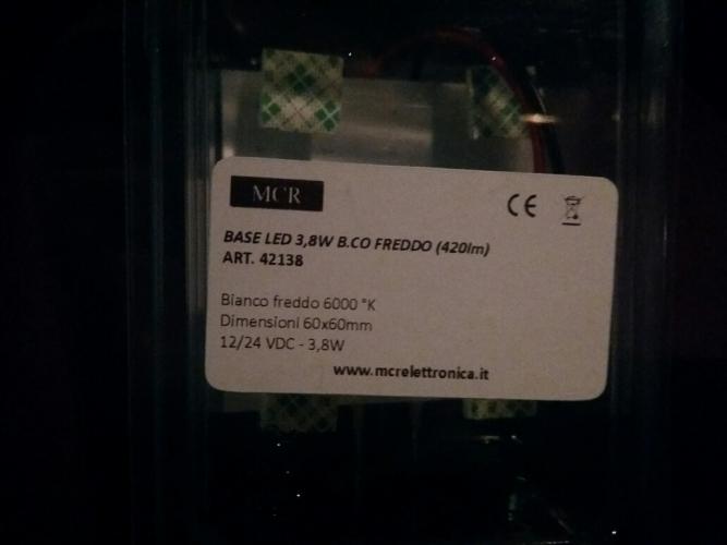

Io ho tolto il modulo neon de ho inerito questo:
Consuma un terzo del neon è fa la stessa luce (anche se fredda)
Saluti
Daniele

Io ho tolto il modulo neon de ho inerito questo: Consuma un terzo del neon è fa la stessa luce (anche se fredda) Saluti Daniele
Caspita 6000K! Ed io che in caper vado per rilassarmi... da un appassionato di fotografia mi aspetterei una resa cromatica un po' più naturale ed estesa
Purtroppo dove l'ho acquistato aveva solo quel tipo con quella temperatura (prendere o lasciare). Ho visto in rete che si trova lo stesso modello  a 3.200 °K
ma ormai lo avevo acquistato !.
Comunque utilizzo pochissimo la luce centrale, di solito do la preferenza ai due faretti sopra la dinette  forniti di lampade led a luce calda.
Daniele

Purtroppo dove l'ho acquistato aveva solo quel tipo con quella temperatura (prendere o lasciare). Ho visto in rete che si trova lo stesso modello  a 3.200 °K ma ormai lo avevo acquistato !. Comunque utilizzo pochissimo la luce centrale, di solito do la preferenza ai due faretti sopra la dinette  forniti di lampade led a luce calda. Ciao Daniele
Eh si, 3200k sarebbe l'ideale...  io addirittura sono all'estremo opposto, luci principali a 2900k e faretti in dinette a 4000k per un errore d'acquisto.

Il colore di luce 6400K dovrebbe essere reso ILLEGALE per quanto fa ******.
Se cercate nei negozietti (tipo i cinesi...) troverete quasi solo colore CALDO (2700-3000k) o FREDDO (6000-6500k). Se invece acquistate online, cercate la luce NATURALE (che è 4000-4500k) che in genere ha una resa cromatica (CRI) superiore alle altre e non disturba.
Se volete sostituire il classico neon del camper, non c'è niente di più semplice. Il circuitino che da corrente al neon è un SURVOLTORE per neon: innalza la tensione da 12V alla tensione di cui ha bisogno il neon, e fa da starter. Va bypassato (o tolto del tutto).
La corrente 12V che arriva al survoltore la mandate DIRETTAMENTE alla striscia di led, che potete attorcigliare attorno al neon esistente senza toglierlo (l'effetto sarà migliore).
Vi facilitate la vita se usate QUESTO CONNETTORE
al quale facilmenteimage(257).pngpotrete collegare i led di vostro piacimento senza stare a usare guaine e mammut.
