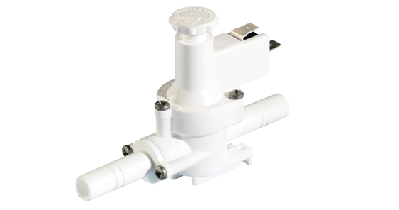

basta mettere questo pressostato sulla tubazione, volevo farlo, sostituire la pompa esterna e metterne una ad immersione, poi ho silenziato quella esterna, comunque se la tua non funziona non è detto che devi sostituirla, smontala e puliscila, meglio con ultrasuoni, oppure puoi cambiare solamente le membrane
Grazie, infatti pensavo ad un pressostato e valvola di non ritorno per lasciare l'impianto invariato.  Ma mi chiedevo se qualcuno l'ha fatto e se può testimoniare la bontà delle pompe ad immersione.

In risposta al messaggio di Hecktor2 del 21/11/2021 alle 08:33:44
ma sono affidabili e facilmente tarabili questi pressostati stand alone ?

In risposta al messaggio di IZ4DJI del 23/11/2021 alle 01:02:04
Io lo ho di serie e lo maledico ogni uscita che faccio col camper. Le ho provate tutte, sostituirlo, mettere un vaso di espansione cambiare modello di pompa ma sempre problemi che richiedono un ritocco della taratura.
La pompetta ad immersione è molto sensibile alla tensione della batteria, se si regola il termostato ad una pressione sufficientemente alta da avere un attacco e stacco univoco, senza rimbalzi, quando la tensione cala la pompa non ce la fa e bisogna abbassare la regolazione, ora con la batteria al litio la tensione rimane costante, ma il pressostato risulta sensibile alla temperatura e/o alla pressione atmosferica, quindi se è regolato in pianura padana quando vado in montagna un ritocchino mi tocca darlo
Sconsigliata.
Pompa immersione solo con rubinetti dotati di interruttore oppure pompa esterna con pressostato serio.

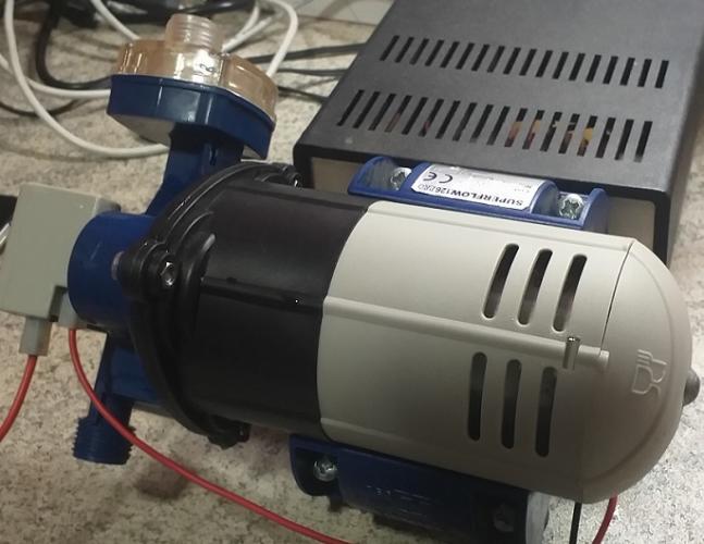

Inserito il 28/11/2021 alle: 13:45:55
20211128_122752(3).jpge
Buon giorno a tutti, ecco la pompa che ho smontato e provato in casa esattamente in questa posizione mettendo cioè il tubo di ingresso direttamente sotto il getto del rubinetto e con pompa in moto.
Inizialmente non ne voleva sapere e dal tubo di uscita posto sul lato sotto non usciva neanche una goccia.
Ad un certo punto è come scattato qualcosa e il rumore della pompa è cambiato, non girava più a vuoto ed ha cominciato a pompare molta acqua, tappando l'uscita con il pollice, mi sono fatto il bagno perchè spruzzava ovunque ma tappata bene è intervenuto anche il pressostato ed ha poi funzionato regolarmente.
Non so se dentro la pompa ci sia una sorta di valvola che si può inceppare, perchè già aveva difettato ad adescare acqua anche con serbatoio pieno e avevo risolto aspirando a bocca dal tubo flessibile della doccia dando la colpa a una bolla d'aria, ma successivamente il problema è peggiorato, ho dovuto diventare paonazzo aspirando dal detto tubo, finchè non ha funzionato più neanche soffiando forte e poi aspirando. Per questo mi sono convinto che ci sia una sorta di valvola che si blocca e non apre l'ingresso dell'acqua. Alla pompa anni fa era stata cambiata la testata ( quella nera in foto ) con tutte le membrane e gli stantuffi che le azionano, in questo frangente li ho ispezionati e mi sembrano buoni.
Ma non riesco a spiegarmi questo blocco in ingresso dell'acqua.
Che sia questa o una nuova magari sarà utile capire il funzionamento a tutti se qualcuno lo conosce, perchè vorrei rimontarla nella posizione come in foto in modo che allo svuotamento invernale dell'impianto idrico anche nella pompa non resti acqua, ma mi chiedo se il dislivello del serbatoio che così si trova alcuni cm più in basso del tubo di aspirazione possa dare problemi.
Grazie  a tutti quelli che stanno partecipando e che vorranno ancora contribuire.
