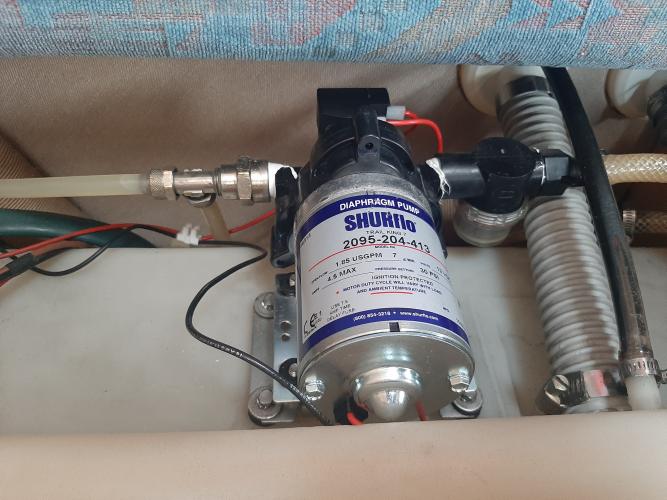

20220907_121141.jpgBuon pomeriggio, é la seconda volta che la pompa dell'acqua non tira acqua dal serbatoio, pur facendo rumore.Sembra che nei tubi ci sia aria. La prima volta risolsi con un bidone aspira tutto e lo attaxcai al rubinetto della lavello cucina. Ma adesso mi trovo in ferie e non ho modo di aspirare. Con la bocca ho provato ma nulla. Ma é normale che se arrivo a fine serbatoio, e poi ricarico acqua,la pompa va in stallo? Oppure la pompa ha un problema? Vi ringrazio, non ho molta esperienza. Come potrei risolvere ora per riattivarla? Giuseppe.

Se finché hai avuto acqua non hai avuto problemi o sbuffi strani, indice di aspirazione aria,  dovrebbe riuscire ad adescare, apri i miscelatori a metà e falla andare qualche minuto.
Scusa se scrivo cose ovvie ma sembra tutto così nuovo che non mi viene in mente altro.

È la seconda volta che fa così o la seconda volta chr la usi e fa così?
Dove è istallata quella pompa? Sembra stia sopra al serbatoio.

Grazie delle risposte. Ho pulito il filtro che era sporco, inoltre ho aperto la pompa e pulito le membrane. Rimontato tutto, attaccato un tubo direttamente all'uscita della pompa per succhiare. Accesa pompa, inizialmente nulla, poi dopo un paio di minuti aiutata con succhio é ripartita. Riattaccata poi allimpianto del camper. Grazie.

Ho la tua stessa pompa, e ho due serbatoi acqua, quando finisce uno commuto sull'altro. Ci mette un po' ad adescare dal secondo serbatoio e all'inizio fa molto più rumore, però il mio filtro viene sempre tenuto pulito... Probabilmente è quello. Quando era nuovo, nel mio nei primi tempi si andavano a depositare scorie di pezzetti di plastica dei fori che l'installatore ha fatto nel serbatoio stesso (e di solito non le puliscono...). Se si tappa il filtro, hai voglia a succhiare... Conviene fare manutenzione regolare al filtro e pulirlo, la pompa ringrazierà e sarà anche meno rumorosa.

Si anch'io due serbatoi come te e stessa cosa quando commuto. Dalla foto che ho messo sulla sx vedi cé il tubicino bianco dellimpianto del camper che prende acqua dalla pompa. Inoltre la pompa alimente anche quel tubo verticale che mi sotto il camper con rubinetto che se apro scarica sull'asfalto (ovviamente solo con pompa accesa) secondo voi é normale? A cosa serve? Anche perche il serbatoio ha il suo rubinetto di scarico manuale. Cosa che invece non ho ancora individuato nel secondo serbatoio sotto il camper. Grazie.

Guarda bene se per caso nel tubo che esce sotto il camper c'è un attacco rapido, magari il proprietario precedente ci attaccava un doccino, nel caso l'attacco rapido ce lo puoi mettere tu e hai la possibilità di attaccare un tubo pressurizzato per fare docce, lavare cose, ...
E' anche un modo (consumando corrente) di svuotare rapidamente il serbatoio in aggiunta allo scarico manuale, ad es. io lo faccio lasciando l'impianto in pressione e aprendo la valvola "elasi" di scarico del boiler, così l'acqua esce sia dagli scarichi del serbatoio, sia dallo scarico del boiler. Quando si deve svuotare rapidamente i serbatoi perché arriva l'inverno e potrebbe gelare, si svuota in metà tempo... così non si aspetta tanto che abbia finito...
Adesso che rileggo bene, il tuo serbatoio 2 non ha (o non hai ancora trovato) il tubo manuale di sfiato, se magari non c'è proprio, puoi usare proprio quello sotto pressione per svuotarlo: giri il deviatore sul serbatoio 2, lasci accesa la pompa, apri il rubinetto di sfiato che avevi indicato et voilà, si svuota rapidamente anche il serbatoio 2!

Si infatti, ottime idee quella del doccino e quellaper lo svuotamento del secondario. Inoltre un domani se volessi montare un raffrescatore avrei lattacco acqua pronto. cmq basta aggiungere sempre un raccordo in piú.
Durante il problema del mancato innescamento pompa ad un certo punto pensavo che aprendolo il rubinetto poteva agevolare il pescaggio acqua, ma in realtà nulla.
