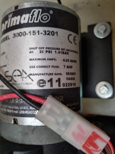

Ciao a tutti,purtroppo stanotte mi sono accorto che qualcosa in camper non anda nel verso giusto,la pompa dell'acqua continuava a caricare. Stamane sotto il camper ho avvisato dopo aver utilizzato il bagno  c'era il problema, qualcosa perdeva..ed infine ho trovato..è la pompa che quando non c'è richiamo d'acqua cala in pressione..mentre quando apro i rubinetti sgocciola parecchio...domanda si può fare qualcosa nell'immediato? La pompa è una primaflo..ma in giro jon ne trovo..con quale può essere sostituita?..grazie a tutti x un eventuale aiutoIMG-20221030-WA0002.jpg

Nell'immediato, penso tu non possa fare nulla, puoi sostituirla con qualsiasi pompa fiamma, shurflo, ecc
Io ti consiglio fiamma

la pompa è formata da vati componenti, devi individuare da dove perde, forse è soltanto un manicotto lento, o la guarnizione del filtro, se dal filtro, gira la guarnizione

Eh..nessun manicotto è proprio la pompa,probabilmente data l'età si saranno indurite le membrane interne..

Se trovi acqua sotto il camper sicuramente c' è una perdita. Devi capire da dove perde. Una volta capito si ripristina il pezzo rotto (tubo, raccordo ...).
Se poi la pompa ha problemi è un altro discorso, ma da quel che dici si tratta solo di una perdita, la pompa probabilmente è ok.

Grazie , l'ultima domanda..sapresti indicarmi se i raccordi sono standard per queste pompe?

Non sempre, dipende dall'allestitore

l'attacco filettato maschio in ingresso e uscita da 1/2 pollice sulla pompa sono standard per quasi tutte le pompe esterne per camper  , chiaramente la tipologia dei raccordi e tubazione post pompa possono variare  in base alla scelta dell'allestitore e annata del camper ma solo tu puoi sapere cosa hanno utilizzato

ok,pompa cambiata..ho rimesso il supporto della vecchia pompa perche era diversa..Montaggio facile e veloce..ho optato per una shurflo 7 l..grazie a tutti..
