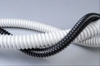

I pedalini vanno lasciati "mobili" collegati con cavo si , ma in una guaina
flessibile lunga per poterli spostare a piacere e per non forare il pavimento.
