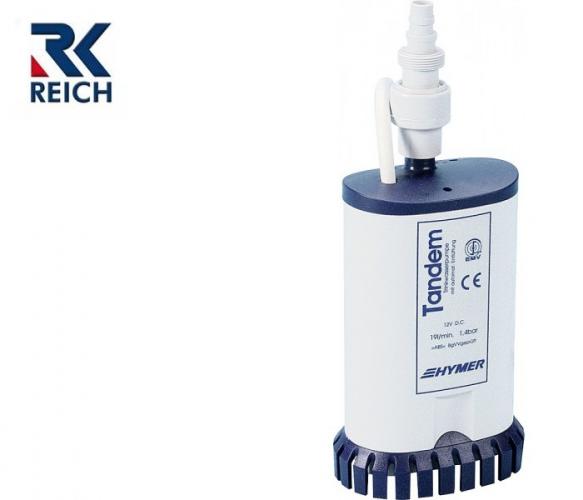

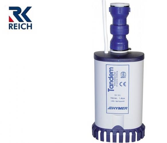

Vero, la pompa Reich Twin o Tandem, è una signora pompa, neppure paragonabile a altre in commercio.
Esiste in due attacchi, o con portagomma o con attaggo John Guest e la Hymer almeno dal 2007 in avanti usa questa ultima.
entrambe incorporano anche la valvola di non ritorno, e è quella che ha l attacco a portagomma o John guest. Nel modello a portagomma mi sembra di ricordare che la valvola di non ritorno sia incollata sul codolo della pompa, mentre la valvola di non ritorno John Guest (quella blu) è separabile.  Nel caso che tu avessi la versione John Guest e devi attaccarla a un tubo normale, esiste l adattatore da John Guest a portagomma ma non so se il john guest della pompa sia da 10mm o altro diametro, bisogna guardarci

Se la pompa ha l innesto john Guest la valvola è sganciabile e quindi penso che sia venduta anche senza valvola, ma nei modelli con portagomma la valvola è incollata e quindi venduta completa, provato di persona in passato, avendone ordinata una sbagliata e quindi poi sostituita.

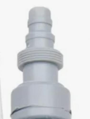

Screenshot_2025-09-30-00-20-31-11_40deb401b9ffe8e1df2f1cc5ba480b12.jpgQuello che chiami portagomma, non mi pare un portagomma, che normalmente ha un profilo che facilità l'inserimento e rende difficile l'estrazione, qui vedi 2 corti raccordi di 2 diametri differenti e poi una parte ben più grande filettata.
Ho infilato il tubo di gomma ma la fascetta ha poco su cui stringere.
Prossimi giorni la smonto e controllo che la fascetta inox sia veramente inox
Modificato da Steu851 il 30/09/2025 alle 00:22:40
