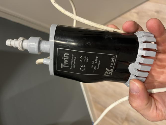

Ciao a tutti,

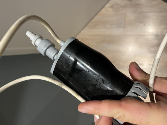

la pompa a immersione dell'acqua (una Reich Twin da 19l/min che ho installato l'anno scorso) ha smesso di funzionare. Visivamente appare gonfia da un lato (spiegabile col fatto che ha due motori, quindi è successo qualcosa ad uno solo dei due).
Ho provato con un tester e la corrente, con i rubinetti accesi, arriva correttamente con una tensione di 12,4 v.
La cosa strana è che chiudendo i rubinetti invece di esserci totale assenza di tensione (dovrebbe essere 0) la tensione rilevata è di 1,2v circa. Non me lo spiego. I rubinetti fungono da interruttori, quindi o attivano la corrente o non la attivano, non possono attivare solo 1,2v... quindi anche supponendo un guasto in uno dei due rubinetti non mi spiego come faccia ad arrivare una tensione del genere a circuito spento. La cosa però mi fa insospettire e suppongo che potrebbe anche essere questa la causa della rottura della pompa. Prima di sostituirla vorrei quindi capire quale potrebbe essere il problema a monte, onde evitare di bruciarne un'altra.
Idee?

Fatto sta che dopo un anno la Reich è esplosa…! (Guardate il rigonfiamento da un lato)

Al di là dei discorsi su pressione/portata io controllerei meglio quei 1,2V a rubinetti chiusi che non ci devono essere... Se sono effettivamente 1.2V con la pompa collegata probabilmente diventano 12 scollegando i fili, ma vuol dire che hai qualche interruttore dei rubinetti in perdita, e se è così continua a circolare corrente nella pompa, anche se dovrebbe colarsi prima il microswitch del motore .. secondo me è meglio che ci dai un'occhiata prima di cambiare la pompa

Dalle foto a me sembra che si sia surriscaldata e quindi penserei a una dimenticanza con serbatoio vuoto (basta accidentalmente sollevare un po il miscelatore), e visto che non fa rumore è facile non accorgersene.

secondo me una delle due giranti è andata in corto, perciò leggi una tensione farlocca
