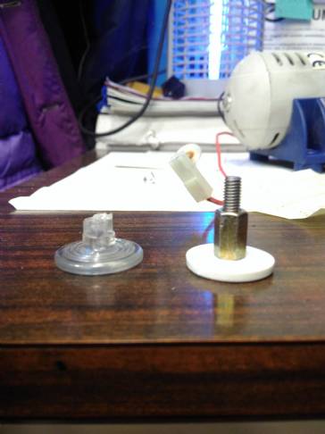

io ho ordinato questi:
http://www.ebay.it/itm/11231767...
appena arrivano li monto e vi faccio sapere.

io ho ordinato questi:  appena arrivano li monto e vi faccio sapere.   Quando si apre la mente all''impossibile, a volte si scopre la veritàW.Bitshop
Veramente belli quei piattelli in teflon, ci avesse pensato a suo tempo la Fiamma si sarebbero risparmiati un sacco di maledizioniangry, ciaoo.

Inserito il 24/03/2017 alle: 18:34:19
da un paio di anni li monta in resina....e la boccolina eccentrica e piu spessa di un paio di mm....
e per la cifra di differenza tra i soli piattelli e quella dell'intero corpo pompante tutto nuovo comprese le guarnizioni....scelgo il secondo !!
