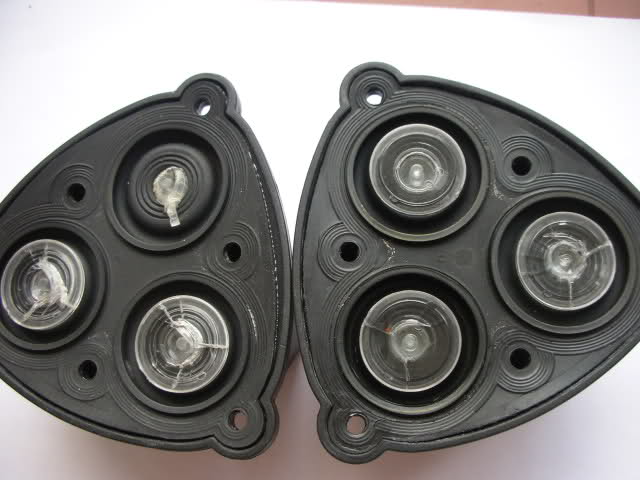

Quello che mi dici è esplicativo, ho avuto problemi di piattelli con la Fiamma alla sostituzione nel negozio dove vado mi diede una pompa sempre Fiamma ma sulla scatola riportava un vistoso bollino verde, sulla precedente
da me presa no, il negoziante mi disse prenda questa che va bene , ho pensato ad una modifica fatta appunto per risolvere il problema piattelli. Quella pompa ad oggi va bene  da quello che dici probabilmente aveva gia i piattelli modificati in resina, ciaoo.
può essere....ma la certezza la puoi avere solo aprendola.....i piattelli vecchi erano di plastica trasparente con la boccolina bianca....quelli in resina sono marroncino chiarissimo come pure la boccolina......
questi sono i nuovi in resina....
questi quelli vecchi....

io ho ordinato questi:  appena arrivano li monto e vi faccio sapere.   Quando si apre la mente all''impossibile, a volte si scopre la veritàW.Bitshop
mi autoquoto: piattelli arrivati e sostituiti, La pompa adesso funziona perfettamente, spesa totale 16 euro.
