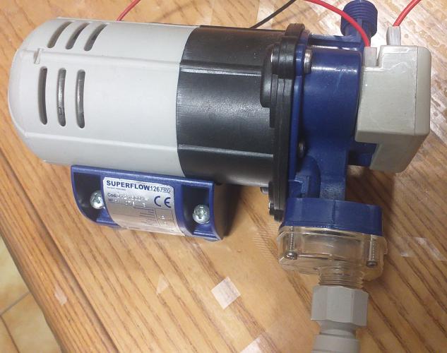

Buona sera a tutti ho una pompa fiamma super flow 126 pro vecchiotta il motore va ma difetta il gruppo pompante

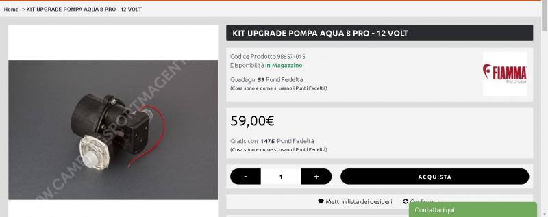

Ho trovato questo kit su noto sito di ricambi on line che però è per la fiamma acqua 8, dalle dimensioni dell'intera pompa mi pare identica alla  mia vecchia ma vorrei sapere se qualcuno ha già fatto la riparazione e sa quindi che il kit è compatibile anche sulla SF 126. Purtroppo sui vecchi  forum non ho trovato nulla

Grazie onabet per la shurflo non ho avuto ritorni  troppo lusinghieri e si trova allo stesso prezzo dai soliti rivenditori italiani.  Vorrei rimanere sulla fiamma. C'è qualcuno che ha fatto la sostituzione del gruppo pompante? Anni fa l'ho fatto ma non ricordo con quale kit forse acqua 8 non esisteva ancora.

Grazie Marco e Silvio.  Si la fiamma è collaudata e va molto bene visto che la mia sf 126 va ancora dopo 20 e passa anni.  Il gruppo testa è stato sostituito infatti se guardate la foto si vede che è nero,  colore diverso del resto dei pezzi. Ma le guarnizioni soprattutto quelle che fanno da valvola di non ritorno ormai tendono ad incollarsi col risultato che nulla entra e nulla esce.  Provata in casa col tubo di ingresso direttamente sotto al getto del rubinetto non adescava. Aperta visivamente non c'era nulla di rotto. Soffiando dal tubo di ingresso non passava un alito.  Poi con un colpo più forte di polmoni si è sbloccato qualcosa e l'aria passa e riprovando sotto l'acqua va benissimo.  Purtroppo qualcuno che ha la shurflo non mi ha raccontato di essere soddisfatto e quindi non ho esperienza diretta ma contando che dovrei acquistare qualche accessorio per adattare all'impianto fatto per la fiamma alla fine non è tutto questo risparmio,  cosa invece che sarebbe sostituendo il kit in foto dove c'è la meccanica e le guarnizioni oltre che il pressostato.  Vorrei invece fare delle modifiche mettendo l'ingresso e l'uscita della pompa non più in orizzontale ma in verticale in modo che l'acqua possa uscire meglio quando svuoti l'impianto e aggiungendo un T con rubinetto sia a monte che a valle da utilizzare sia a svuotamento impianto effettuato per fare gocciolare quel poco di acqua residua sia tramite un tubetto per soffiare aria nella pompa e togliere meglio l'acqua residua.  Cosa ne pensate?
