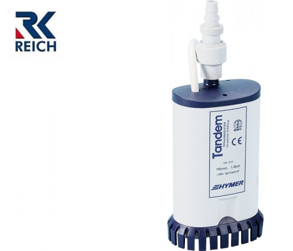

Questa è la nuova con valvolina blu smontabile

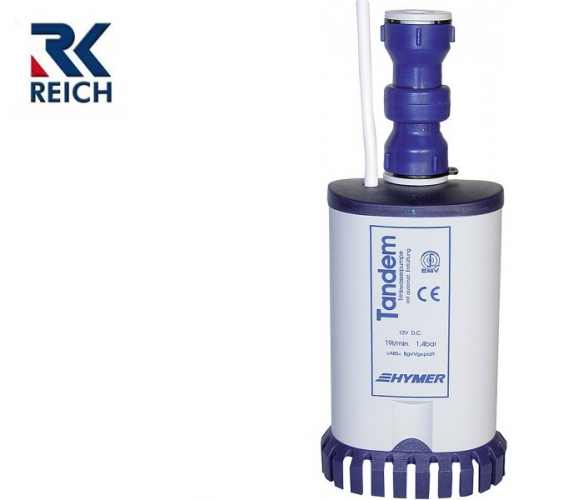

mentre questa è il tipo vecchio con valvola fissa, incollata
