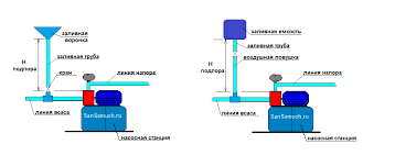

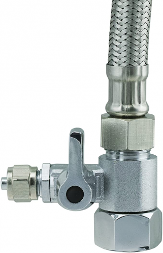

Ultimo ed estremo rimedio

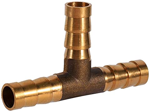

Un T prima della pompa
attacchi un tubo abbastanza lungo
con rubinetto prima della pompa
a rubinetto aperto immetti con imbuto acqua
tenendo il tutto sollevato a livello del lavandino
L'acqua arriverà sia alla pompa che al serbatoio
avvii la pompa con rubinetto aperto e appana il livello scende
chiudi il rubinetto.
Così la pompa sarà innescata e funzionerà al meglio.
(a patto che la pompa sia efficiente )
Lasci tutto montato (,sempre a rubinetto chiuso) per la prossima volta  wink
Questo sistema si usa NORMALMENTE per innescare le pompe centrifughe
o quelle sommerse , altrimenti non funzionano.

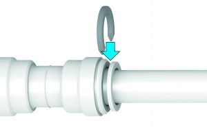

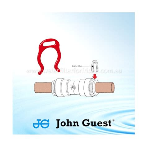

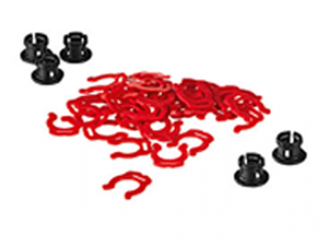

Il tutto sopra sperando non vi siano false aspirazioni di aria  dovute alla
mancanza delle CLIPS di sicurezza sui raccordi John Guest , montati
normalmente senza.,obbligatorie in aspirazione.
(sul mio ne ho inserite oltre 50 pezzi)
