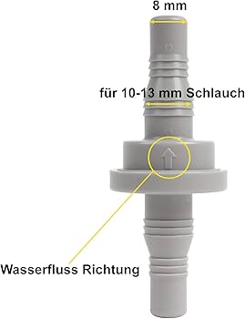

Non ho letto tutta la storia -
Ma se fossero semplicemente le tre valvoline
della pompa che non trattenendo bele fanno
ritornare l'acqua nel saeerbatoio e allora tutto
riparte.
Una valvola di non ritorno sul tubo di aspirazione
che penso non ci sia , la potresti mettere e risolvere !
Ultima prova e poi decidi

Non ho letto tutta la storia - Ma se fossero semplicemente le tre valvoline  della pompa che non trattenendo bele fanno ritornare l'acqua nel saeerbatoio e allora tutto riparte. Una valvola di non ritorno sul tubo di aspirazione  che penso non ci sia , la potresti mettere e risolvere ! Ultima prova e poi decidi
Ciao, interessante grazie.
Io ho la pompa sul serbatoio, ho un tratto di tubo dentro il serbatoio che si collega ad un tappo sul serbatoio, da cui un altro spezzone di tubo va in mandata alla pompa. Provo a metterlo sul secondo tratto, quello più vicino alla pompa.

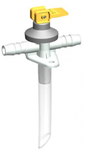

Buongiorno,
Ho letto tutto lo storico,
So che può sembrare banale o non sicuramente quello
ma piega il tubo di scarico del boiler, per non fare uscire nulla, con una fascetta, dopo accendi la pompa normalmente.
Osserva se lo fa ancora, e se lo fa, vai alla valvola dell'uscita del boiler dove c'è appunto attaccato il tubicino che hai piegato, e vedi se perde.
Da come hai descritto i sintomi, è probabile sia quello.

Buongiorno, Ho letto tutto lo storico, So che può sembrare banale o non sicuramente quello ma piega il tubo di scarico del boiler, per non fare uscire nulla, con una fascetta, dopo accendi la pompa normalmente. Osserva se
lo fa ancora, e se lo fa, vai alla valvola dell'uscita del boiler dove c'è appunto attaccato il tubicino che hai piegato, e vedi se perde. Da come hai descritto i sintomi, è probabile sia quello.
Ciao grazie della tua risposta, intendi il tubo di scarico, ovvero il tubo che sopra in cellula ha la valvola "a molla" che serve per scaricare manualmente il boiler e svuotarlo? Ovvero questa che metto in foto?
Prima di cambiare pompa avevo fatto delle prove mettendo dentro dello scottex nel tubicino per capire se perdeva acqua e non perdeva, potrei riprovare ora con pompa nuova magari spinge di più e perde.

Ciao grazie della tua risposta, intendi il tubo di scarico, ovvero il tubo che sopra in cellula ha la valvola a molla che serve per scaricare manualmente il boiler e svuotarlo? Ovvero questa che metto in foto? Prima di cambiare
Si esatto piega il tubo e legalo con una fascetta di modo che resti piegato e non perda
