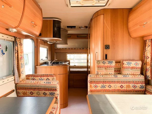

Inserito il 05/02/2021 alle: 18:33:50
Nel profilo c'è scritto Arca M4, pertanto dovrebbe essere uguale all'America che avevo anche gli interni dovrebbero essere questi
Pertanto dovrebbe avere 2 serbatoi e il deviatore in uno dei gavoni sotto le dinette
Alex
