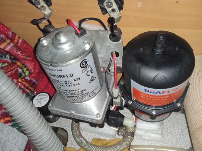

Ciao a tutti,
ho cercato nel forum ma non ho trovato nulla.. La pompa Shurflo montata con accumulo su Knaus stacca perfettamente alla massima pressione ma quanto si apre il rubiletto la pressione scente quasi a zero prima che riparta la pompa. Come si regola la pressione minima di inserzione? E' un difetto che non ha mai fatto, La pompa anche se datata funziona bene, và in pressione, aveva un leggero trafilamento nelle flange ma dopo smontaggio e la pulizia sembra sia ok.
Grazie,
Ettore

Per regolare la pressione di onne off del pressostato che una vite sul pressostato. Ma dovresti dire il modello.
Inoltre la differenza di pressione tra on e off non si può regolare.. è l isteresi di commutazione.
Le pompe che ne hanno di più avranno un flusso più incostante, più pulsante, tra on e off.
Si regola solo la pressione di on e off, non la differenza tra queste 2 pressioni.
Questo si migliora con un vaso di espansione o con una pompa con bypass interno.
La schurflo trial king classica per me è una pompa molto incostante.
Nonostante vaso di espansione.
Io sono passato alla schurflo serie Revolution a 4 pompanti e bypass interno. E ha un flusso costante quasi come una pompa a immersione.
Anche la fiamma acqua8 pur senza bypass per me è più costante della classica schurflo.
Comunque è strano che abbia questo comportamento all improvviso...

Ciao, grazie per il pronto riscontro.
Quindi come temevo non c'è la possibilità di settare la differenziale oppure la pressione minima come nei normali pressostati di casa.
Ho letto in un post vecchio della procedura di scaricare un pò di H2O dal boiler ed in effetti appena fatto si è ripristinato bene con una pressione minima (on) buona come ha sempre fatto.
Poi si è ripristinato il malfunzionamento.
Come dicevo in moltissimo anni non si era mai presentato il problema

Si la pressione minima (di on)la puoi alzare..ma poi si alza anche la massima (di off). Quindi partirà prima all apertura del rubinetto..ma staccherà dopo alla chiusura.
se il problema s è presentato solo ora ci deve essere un motivo...
