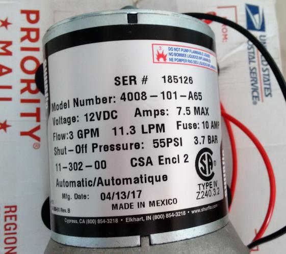

Buonasera a tutti. Durante un recente viaggio di lavoro negli USA mi è venuta nostalgia del camper, e mi sono messo a curiosare fra gli accessori per "recreational vehicle" in vendita laggiù. Ovviamente non potevo tornarmene a mani vuote: mi sono fatto spedire in albergo (da un venditore locale) una pompa acqua Shurflo che mi aveva molto incuriosito: una Revolution RV4008: 10 litri al minuto e la promessa di una erogazione molto regolare. Questa la foto della targhetta sulla pompa:
Torno in Italia e mi metto a leggere le istruzioni. Pressione di arresto: 3.7 bar. Diametro interno tubazioni dell'impianto idraulico: minimo 13 mm per evitare cavitazioni e bypass continuo.

premetto che non conosco quella pompa ne la sua pressione minima di utilizzo in gioco ma di certo sul tuo mezzo non puoi e non devi utilizzarla sulla sua pressione max dichiarata di 3,7 bar , sicuramente la pressione è abbassabile tramite suo pressostato ma non so dirti fino a quale pressione è abbassabile , ridurre la pressione dopo la pompa con un classico riduttore tipo quello postato da Renzo non funzionerebbe causa pressione di ingresso riduttore non sufficiente per mettere in funzione il meccanismo di riduzione e quei 3,7 bar uscirebbero tutti o ben poco meno
tubi e raccordi JG non hanno problemi per tenere una pressione anche ben oltre 3,7 bar , per quanto riguarda il diametro interno che se non erro per i tubi JG da 12 mm quello interno dovrebbe essere da 10 mm non credo ci siano problemi di portata che potrebbero interferire sul bypass continuo della pompa perchè giocoforza ne devi diminuire la pressione di utilizzo causa stufa combi che oltre 1,7 bar scaldando l'acqua nel boiler senza alcun prelievo quei 1,7 bar iniziali a freddo arriveranno vicini se non oltre 2.7 bar a caldo di circa 70/80 gradi e conseguente apertura della valvola elasi o frost control
 hai preso una pompa probabilmente adattabile ma che non ha nulla di meno da una analoga pompa dello stesso marchio che lavora con meno pressione e analoga portata , se ti è stata regalata nulla da dire ma se la hai pagata sicuramente potevi risparmiarli
