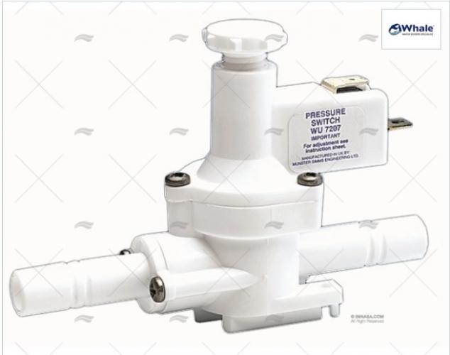

cosa da impulso per far partire la pompetta? è morta di colpo pensavo un fusibile ma sono buoni.circa 2 mesi fa si era bloccata la truma come scaldabagno andava la stufa ho diluito viacal fatto pescare diverse volte e si era sbloccata mese scorso fatta girare e ok ora non parte.può esserci un nesso? grazie

Con la pompa sommersa generalmente i rubinetti hanno uno switch, però potrebbe esserci un pressostato all'uscita del serbatorio. E' un sistema del cavolo usato da Adria, la pompetta sommersa ha  poca pressione ed è influenzata dalla tensione della batteria quindi è difficile tararlo in modo che non smitragli

grazie della risposta probabilmente in fianco al serbatoio vedo dei fili e forse il pressostato aspetto il figlio che magari ci vede meglio di me e comunque riesce a piegarsi.sono 2 giorni che la schiena rompe

Per chi interessato allego le istruzioni per regolare correttamente il pressostato, scorrendo il testo si trovano quelle in italiano

purtroppo la pompa sommersa, per lo meno la mia, è molto sensibile alla tensione di alimentazione, ora con la batteria al litio il problema si è praticamente risolto da solo però mi capita che se sono collegato alla colonnina con la batteria carica a 14,2V il pressostato tartaglia, se lo regolo che vada bene con questa tensione quando la tensione della batteria scende  a 13V non riesce a raggiungere la pressione impostata e la pompa gira all'infinito, visto che molto di rado supero i 13,6V ho regolato perchè vada bene in questa posizone e sopporto i malfunzionamenti agli estremi. Probabilmente con una pompa più potente risolverei.
Altro problema del pressostato è la temperatura, quando è freddo (inverno quando si parte o se si carica acqua molto fredda in montagna) la plastica si indurisce e si stara, o forse dipende sempre dalla mia pompa
