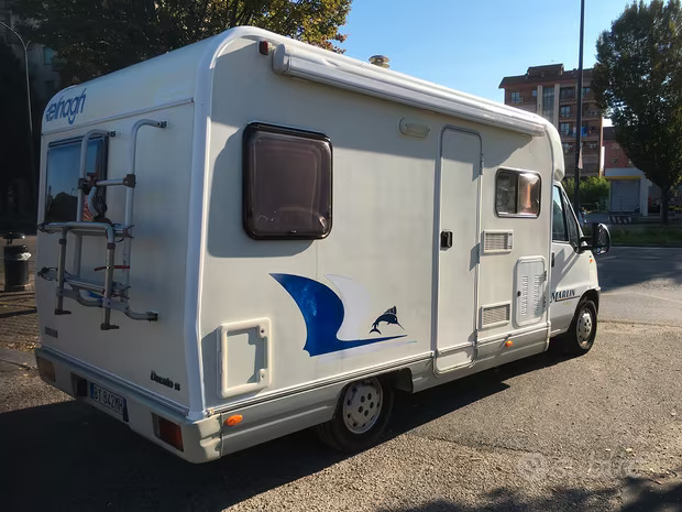

Ho un "problema", ma non sono sicuramente l'unico in questa situazione, quindi chiedo Vs consigli/pareri.
Lo scorso autunno ho cambiato camper, per passare da un mansardato a qualcosa di meno ingombrante, dato che ormai siamo rimasti io e la moglie.
Ho acquistato un Elnagh Slim 2 ovviamente usato. Fatto tutti i check, tutto ok. Camper in ottime condizioni, nulla da dire.
Ma ahimè, non avevo fatto attenzione ad un particolare, fino ad a quando a iniziato a far caldo.
Autunno e inverno, porta della cellula spesso chiusa, con il caldo invece, normalmente la porta è aperta. E quindi? direte voi...
Beh la porta aperta sta proprio alle griglie di ventilazione del frigo!
Questo ovviamente influesce negativamente sulle prestazioni, già scarse quando fa caldo, del trivalente.
Ho comprato la ventola e la devo installare, ma a questo punto mi sorge il dubbio sulla sua efficacia...
Consigli? A parte tener la porta chiusa, cosa che in estate e poco bella. Se avete lo stesso problema, come vi comportate?
La sparo grossa: secondo voi è possibile invertire il lato di apertura della porta? Se fattibile, avete idea di quanto potrebbe costare?

A parte tenere la porta chiusa (soluzione più semplice)
Puoi dividere la porta in due  come le caravan di  una volta
Oppure inventarti un fermo che la tenga leggermente staccata dalle griglie

Effettivamente non l'hanno pensata benissimo, chiude frigo e mezza finestra e dall'altro lato non c'è nulla.
Io userei un fermo più sporgente con degli spessori messo vicino ai cardini della porta così sta più aperta ancora.

Se sposti la porta, cosa un pò complicata, poi và ad intruppare con la luce esterna quindi dovrai spostare pure la luce.

Ciao, la soluzione piu' sempliceè quella di bloccare la porta a 90 gradi, nulla cambia per la ventilazione della cellula ed il frigo ringrazia, se non fuziona a dovere puoi installare le ventoline, il Malibu' furgonato di un mio amico ha lo stesso problema, il portellone scorrevole chiude le griglie del frigo e contemporaneamente accende le ventoline, soluzione non ottimale adottata da un marchio blasonato. Un saluto Enzo

Sicuramente questa è la soluzione più immediata e infatti è quello che sto facendo ora. Mi sono fatto una sorta di asta che aggancio alle due parti del fermaporta. Ma in caso di vento ho paura non sia l'ideale.
Ma per ora sta così
