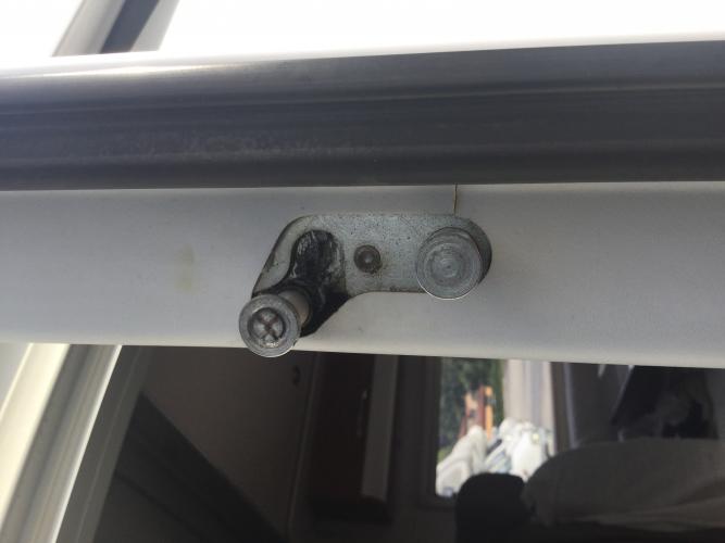

Ieri sera rientrando in camper mi sono acccorto che il perno di chiusura superiore della porta del mio Adria 670sc del 2011 non chiude più . Il perno e’ libero e quando chiudo la centralizzata si blocca solo quello di sotto. Cosa potrebbe essere successo e come si può risolvere il problema?E28CF7ED-52B9-4B75-97AC-A56647C62F0E.jpeg

hai provato se a porta aperta e pigiando sul pulsante della chiusura, i due perni ruotano correttamente?
se si, è solo da regolare l'asola dove si incastrano..mentre se ruota uno solo, devi verificare cosa si è sganciato o guastato dentro la porta.

Ne ruota solo 1 . L’altro e’ Come sganciato

il  perno alto  non fa più  l'effetto molla ?
quel perno alla base  ha una molla che lo fa tornare sempre in posizione ,se si rompe la molla non svolge più la sua funzione e la porta non si chiude ,successo anche a me ,ho dovuto smontare tutto il copri porta interno arrivare al meccanismo e metterci una molla nuova che ho trovato per kiulo quasi uguale in ferramenta.
ma non saprei con certezza se sia lo stesso problema ..

la mia porta è una Hartal non so la tua
E' successo anche a me qualcosa di simile,faceva sempre più fatica ad aprirsi e ogni volta prendevo degli scaldoni che non ti dico.
Ho preso coraggio e dalla maniglia interna ho tolto il carterino per accedere al meccanismo
Il quale faceva cilecca per colpa di un esile rinvio agganciato alle stremità con delle stupide plastiche.
Il rinvio si era leggermente piegato e tanto bastava per non fare scattare completamente il dente superiore d'apertura
Mentre le plastiche che agganciavano il rinvio al meccanismo erano in...sofferenza anche loro
Ho sostituito il tutto(6 mesi fa) con una piastra recuperata in garage forata alle estremità inserendo 2 perni del 6 con perno autobloccante.
Certo con quello che fanno pagare...utilizzano una bacchettina sottodimensionata e 2 plastichette del mengaangry

confermo, il perno alto non fa effetto molla si muove libero. Probabile che la molla si sia rotta o sganciata.
Potrei smontare il carter ma ci sono dei perni in plastica che probabilmente si sciupano e graffiano nell'operazione, mi sa che ci vuole uno strumento idoneo per evitare di fare danni estetici.

in se è un'operazione semplice ,quei rivetti che tengono la copertura interna della porta sono autobloccanti facendogli pressione verso l'esterno con un cacciavite si aprono , io ho fatto tutto in 2 ore . la cosa più difficile e trovare una molla uguale sia in lunghezza che in durezza ,altrimenti poi la porta farà più attrito nel chiudersi in quel punto...  se non te la senti unica alternativa recarti presso un'officina autorizzata adria sperando abbiano quella  maledetta molla in casa con  rischio reale  di andare a spendere 150 euro,rimane molto più probabile si sia rotta quella molla invece che sia uscita dalla sua  sede perchè rimane sempre in tiro nella sua sede.
(tra l'altro non so nemmeno se adria ha  il ricambio singolo della molla o tutto il meccanismo , nel mio caso dopo tutte queste incognite ho fatto da sololaugh)

La tua porta è una Seitz ed il problema si è verificato anche nella mia.
Ti confermo che si è rotta una stupida molletta,quando ho aperto la porta le ho sostituite entrambe,anche quella dell'altro perno,con altre piu robuste.
Togliere il carter interno della porta è abbastanza semplice,è fissato con quelle specie di bottoni che non sono altro che stop di plastica,basta mandare dentro il pernetto centrale,che poi recupererai per riutilizzarlo,dopo verranno via molto facilmente senza fare danni.Attenzione quando toglierai il carter perchè al centro è fissato con delle strisce di velcro
