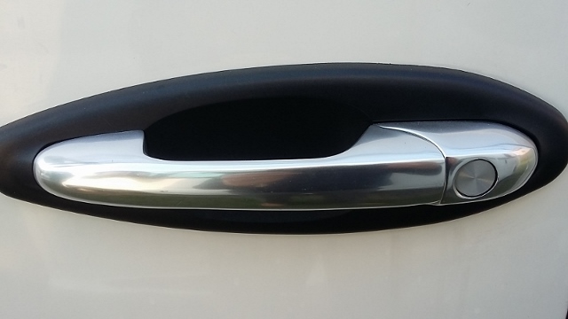

Andiamo con ordine. Si con lo stesso tasto del telecomando chiuso le due porte. Per seconda domanda  non c'è nessuna serratura alla maniglia,volevo allegare una foto,ma non capisco dove prendere l'URL che viene chiesto.  Il tuo ragionamento ha una logica e ti ringrazio per questo, non avevo pensato a questa possibilità. Penso la tua tesi sia valida anche mancando la serratura me lo confermi eventualmente.? Mi pare di capire che dovrò rivolgermi a un elettrauto per risolvere il problema. Resta il fatto secondo me, che non posso comunque chiudere solo il lato guida, non essendoci una serratura o un chiusura dall'interno. Grazie.

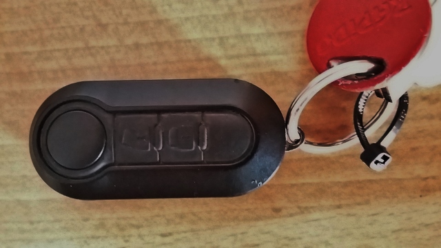

Si, per aprire utilizzo un solo pulsante, (allego foto delle chiavi e della serratura per maggior chiarezza). Purtroppo come dici tu hanno risparmiato sulla serratura probabilmente (cose da pazzi!) per cui non vedo come sia possibile dividere le due cose con un solo tasto sul telecomando. Ti ringrazio per la disponibilità.

Hanno risparmiato anche sulla chiave Fiat.   Modello con due tasti e non con tre. Il terzo sembra finto.  A questo punto puoi solo far scattare il piano "C" ossia aprire il guscio interno della porta lato guida, vedere cosa trovi, e inventarti un ferretto che esca fuori e che possa essere ben rifinito, tipo il classico pomellino delle porte, in maniera da chiudere manualmente (o togliere la sicura)  alla porta lato guida.   Ci ho provato in tutti i modi ad aiutarti.  Mi dispiace.    Io certi ingegneri li prenderei per le orecchie e li trascinerei tutto intorno al camper, facendogli sbattere le corna contro ogni particolare sbagliato dei loro fantastici progetti.  A seguire una serie di calci nel sedere dal camper fino alla scrivania in cui lavorano.

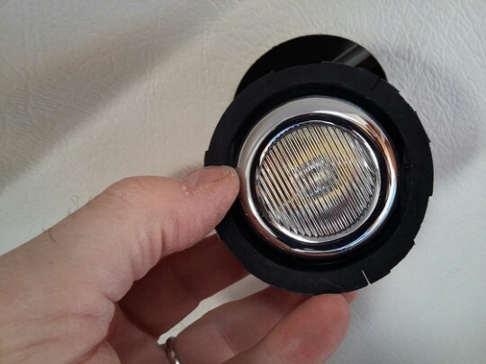

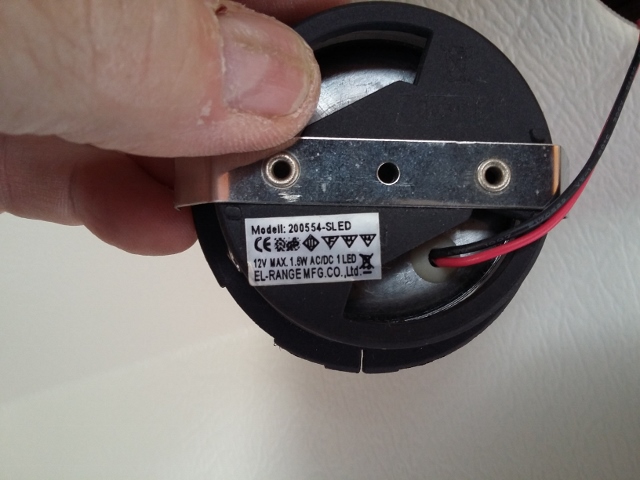

Ciao Ruvido, chiudendo con la chiave rossa la porta cellula però non si chiude anche quella nel lato guida, (questo nel mio) si chiude solamente con il telecomando. Purtroppo il telecomando attiva anche l'antifurto, per cui dopo non posso aprire solamente la cellula con l'antifurto inserito. Con il semintegrale sempre Rapido 707 FF potevo si fare questa cosa. Non mi spiego per quale motivo qui non sia possibile. Approfitto del fatto che hai lo stesso camper (raro :) ) Il mio è un 2013 volevo sostituire le luce nel basculante pensando non fossero a led vedendo solo una lampadina al centro, mentre sul retro del faretto è scritto a led da 1,5 V. Ritengo siano dunque già a led, mi puoi confermare? Grazie per la risposta. (allego foto)

Si, montano delle lampadine da 1 led. Che io sappia le uniche luci non a led sono quella sotto il pensile della dinette e le due nel letto post.

SI confermo le uniche non a led sono come dici tu. Per l'antifurto, appena avrò l'occasione di tornare dal concessionario che me l'ha appena montato, proverò  chiedere se si può fare una configurazione diversa, escludendo la chiusura centralizzata del mezzo. Ho un telecomando separato proprio dell'antifurto.  Io sono al settimo camper, diciamo che un po' di esperienza ce l'ho, ma non si è mai imparato abbastanza e ogni volta scopri qualcosa di nuovo ( questo è anche il bello della vita ). :)  Soddisfatto molto per ora, come dicevo vengo da un semintegrale  Rapido 707 ff che non mi ha dato mai problemi in dieci anni. Buona serata. Ciao
