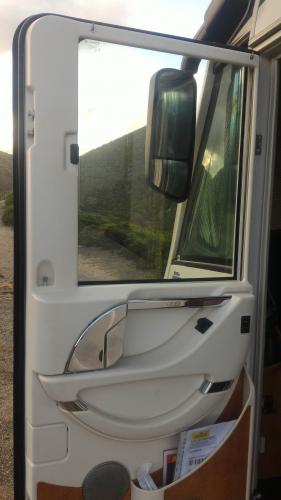

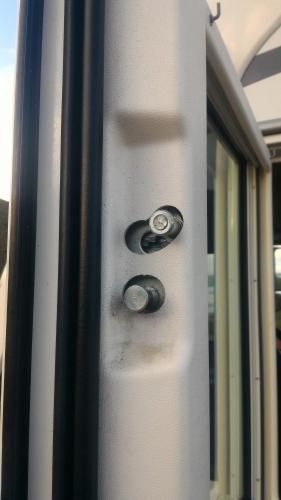

salve qualcuno sa come si smonta il pannello di questa porta mi si sono rotte le chiusure sopra e sotto magari è solo una molla da sostituire dato che i l pernio superiore è libero quindi non rimane nel suo alloggiamento quando chiudo e purtroppo è impossibile muoversi per andare dal concessionario volevo vedere se riuscivo a farlo da me ma non so dove iniziare per smontare il pannello

Scansa la guarnizione nera e controlla se ci sono viti, altrimenti vuol dire che ci sono clips a incastro. In tal caso meglio utilizzare gli appositi attrezzi per fare leva, in internet cerca "tools portiera auto", con poca spesa lavori più tranquillo.
Sul lato sinistro c'è un quadraato che sembra si possa togliere, guardaci sotto. In genere nella parte bassa del portaoggetti ci sono viti, comunque potrebbero essere nascoste da coperchietti ad incastro

ti ringrazio  mi sa che ci sono solo clips giusto 2 viti ,il quadrato lo avevo tolto ma sotto non c'è niente è chiuso forse serve per qualche altro camper pensavo fosse in corrispondenza della serratura e che le molle che tengono il pernio in trazione fossero li ma niente quindi unica soluzione è smontare  il pannello ma non mi sento tanto sicuro e mi sa che aspetterò avrei l'appuntamento x il 30 vedremo se ci fanno muovere

C'è da tribulare un po'...
Inizia con la parte inferiore a il velcro poi passi alle parti cromate compreso  leva per aprire e il maniglione ( dove sono gli interruttori alza vetri si smonta tutto ci sono delle vite nascoste dalle plastiche)  il pomello serratura se non ricordo male si svita...
Sappi che quasi tutte le parti che vedi le devi smontare per togliere il pannello...
Mettiti comodo al coperto buon lavoro...
