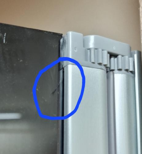

Salve, la porta si è crepata non so neppure come. Esiste un modo per ripararla anche esteticamente (evitando che il danno si estenda) o sostituire il metacrilato senza spendere un patrimonio?

Per evitare che la crepa avanzi, fai un foro con una punta da trapano dove essa finisce.
Mi era successo con la porta del mio box doccia, una roba immensa di forma circolare che finché non ci abbiamo preso la mano era difficile da far ruotare. Crepa in alto di circa 10 cm. Per far fermare la crepa ho appunto fatto un foro con una punta da 4 mm dove finiva la crepa, e poi per rinforzare il tutto ho montato una placca di alluminio leggermente arcuata fissata con 6 rivetti passanti (altrettanti fori nel metacrilato. Vista così, sembra quasi un rinforzo strutturale di fabbrica, per cui l'estetica è preservata.
Il danno era successo nel primo anno di vita del camper, adesso sono 10 anni che è così col rinforzo autocostruito e la crepa non si è più mossa.
E' solo uno spunto, nel tuo la crepa è leggermente diversa, ma quel rinforzo di alluminio, magari replicato nella parte bassa del montante, può farti gioco sia come stop all'avanzamento crepa sia come estetica.

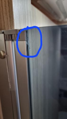

Grazie Dash mi pare un'ottima soluzione, puoi postare una foto per avere un'idea della placca d'alluminio? Ne posto un'altra più chiara:

Sono crepe corte, io farei solo un foro per fermarle.

Camper nuovo coi buchi nel box doccia... una placchetta di alluminio magari incollata la metterei

Foro e riempimento con colla apposita per metacrilato,.poi incolli per tutta la lunghezza un profilo in alluminio per coprire

E' da poco fuori garanzia ne rispondo io. Se dite che la porta nuova si ricrepa conviene foro+alluminio (meglio la colla dei rivetti), ma non per tutta la lunghezza, solo in cima stile "angolare" direi.
Altrimenti porta nuova, conosco la causa del guasto e non dovrebbe ripetersi

Nel mio caso ho utilizzato una lastra di alluminio alta come necessario e più larga del necessario, che ho piegato appoggiandomi a un riscontro cilindrico. Ho poi verificato la curvatura sul box doccia, segato via l'eccesso e smussato i bordi prima di procedere con le forature e i rivetti. Se fai il lavoro con la colla, mi documenterei se serve irruvidire il metacrilato e l'alluminio (probabilmente sì, ma sto andando a naso) perché  ci sia una buona adesione.
La placca che ho usato io è un riciclo di un pannello di alluminio di una porta che abbiamo dismesso, così a occhio potrebbe essere 0,8 mm di spessore. Quella porta è stata una vera miniera di pezzi per lavori fai da te...
L'alluminio è come il maiale, non si butta via niente...

Quella cricca è subito vicina alla cerniera ed è segno che svergola durante la movimentazione.
Il foro è necessario e potrebbe essere risolutivo, tuttavia data la natura del fenomeno si può propagare lo stesso (perchè svergola).
Cerca di capire perchè succede, di solito è un attrito, spesso sul pavimento.

Ho capito la causa eproverò a cambiare la porta, sempre se non costa più del camper

fossi in te smonterei la porta , farei un foro x tecnicamente fermare la crepa ( ? ) ma fisserei un profilo in alluminio a U che abbraccerebbe entrambe le parti siliconando entrambe le superfici , in questo modo rinforzeresti la struttura e un eventuale sforzo derivato da chiusura/apertura le distribuisci su ampia superfice .

Ottimo consiglio, ma mi pare di capire che la crepa potrebbe estendersi, sentiamo quanto co$ta il ricambio e cosa propone il meccanico
