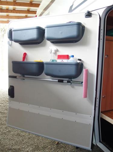

Buongiorno a tutti, pur avendo letto qualche forum sull'argomento, sicuramente per mia svista non ho letto cosa usare in alternativa alle viti per installare i portaoggetti in rete elastica sulla fragile parte interna delle porte del gavone. Vorrei acquistarne 4 fa 42 x 18 cm da installare su entrambe le porte del mio gavone ma non mi decido a causa di questo dubbio, nel caso colla quale ? Boh!

A parte il fatto che questo argomento non c’entra con i viaggi in Italia, Io non le metterei sulle porte, piuttosto sulla parete di fondo del garage verso la cellula dove, volendo, puoi mettere una contro piastra dal lato opposto. Puoi usare una colla se la parte interna non è rivestita, quindi se hai alluminio o vtr. Molte porte hanno una specie di carta da parati come finitura, lì non incollerei nulla.

Dipende come è l interno delel porte.
Gia in due camper Hymer ho messo delle tasche Fiamma XL e sono li nel primo 8 anni e nel secondo gia piu di 9 anni senza problemi.
Certo non ci metto dei lingotti di piombo, ma tubi o altre cose di peso adeguato.
Ho uasto delle autofilettanti Inox, dopo avere praticato nella faisite (quel cartone duro che copre l interno) dei fori con una punta piccola. Appena la vite va in tiro, fermarsi e non stringere ulteriormente.

Grazie molte. Quindi potrei provare anche se la paura e' molta. Mi domandavo se esistono anche adesivi o strisce adesive ad hoc.
Il mio camper e' un elnagh Baron 565 del 2023.

Adesivi assolutamente no, si stacca portandosi dietro e strappando il rivestimento di finitura che in pratica è carta, viene un disastro.
Immagino che tutti i portelli e pareti del camper abbiano lo stesso rivestimento interno, casomai se non ti fidi puoi prvare all interno di un altro gacvone dove non si vede.
Poi, se un domani devi togliere le viti, ci sono dei dischetti adesivi di una specie di carta o plastica, bianchi (negli accessori per mobili), che li attacchi sul foro e non si vede quasi nulla.
L importante è solo che il materiale delll interno sia abbastanza duro e compatto che la vite possa fare presa.

Io ne ho messa una con la rete sopra la porta d'ingresso. Ho usato delle piccole viti per legno. Sotto il rivestimento di carta di solito c'è uno strato di compensato

Spesso non è compensato ma fibra, non so se sia la definizione corretta, ma tipo MDF o faisite.
