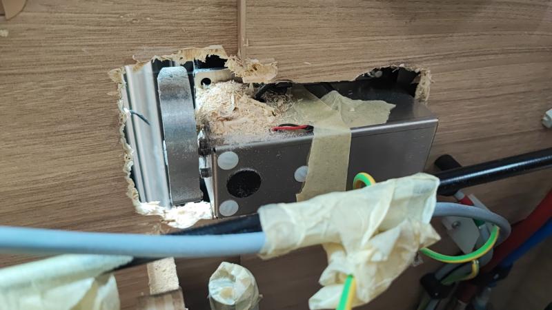

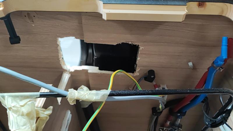

Il dispositivo costa attorno ai 650 euro
Per montarlo occorre smontare parzialmente la cucina, ovvero il piano cottura/lavello e praticare un foro rettangolare nel legno dell'arredo, dove si inserisce il motore elettrico.
Sulla battuta della porta scorrevole si inserisce una piccola piastrina di acciaio con un pivot, il quale sarà poi tirato dentro dal motore una volta che ai accosta la porta in chiusura. In pratica è come se si spingesse da fuori la porta scorrevole all'altezza della corsia. Il pivot e l'aggancio si incontrano in uno scanso della battuta, basta fare un foro rettangolare nel montante della zanzariera (per chi ce l'ha).
Il grosso del lavoro è smontare il mobilio e segare il legno, oltre a 4 buchetti nella lamiera per avvitare il motore .Ci vuole pazienza e gli arnesi giusti
L'impianto elettrico è semplicissimo, due fili da collegare a qualsiasi +12 v , anche al frigo volendo.
Spero di avervi chiarito un po', visto che non ho fatto molte foto.IMG-20250419-WA0031.jpeg
