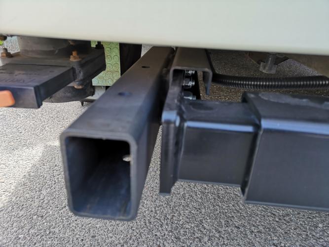

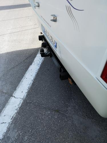

ho fatto montare il gancio traino con predisposizione porta moto/tutto alla Top Group di Padova
qui ci infilo il porta moto

Il gancio traino è soggetto a collaudo e revizione.  Il portatutto (che noi chiamiamo erroneamente portamoto) no.  Ci sono alcune marche che possono far convivere il gancio traino ed il portatutto, come hai visto a titolo di esempio nella foto.   Quando vai al collaudo il portatutto non c'è e nessuno ne sa nulla.  Su strada sei in regola perchè hai i documenti della corretta installazione del portatutto.   Discorso completamente diverso per il portamoto.  Quello va trascritto sul libretto, al pari del gancio traino, ed in quel caso è impossibile far convivere le due installazioni, anche se all'atto pratico non cambia nulla.
