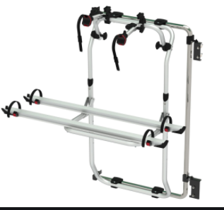

e del Fiamma Ducato Frame qualcuno ha qualche esperienza? Ha il vantaggio di appoggiare il lato destro direttamente sulle imbullonature delle cerniere alla scocca, alleggerendo il peso che grava sui portelloni
Ciao! Gianluca
21/03/2009 29539
Inserito il 16/02/2021 alle: 14:36:25
Se sul lato opposto ha ( come sarebbe logico) una Estremità a U che di aggancia al bordo del portellone è ok Così dovrebbe essere perché un telaio è quello incernierato e su di di lui fissatp il secondo telaio con le barre porta canalette/bici Così dalla descrizione dell' articolo
B747
B747
22/08/2003 3345
Inserito il 16/02/2021 alle: 16:36:08
In risposta al messaggio di salito del 16/02/2021 alle 14:36:25
si esatto, dovrebbe funzionare così
Ciao! Gianluca
ex camionaro
ex camionaro
25/01/2018 4510
Inserito il 16/02/2021 alle: 17:52:00
In risposta al messaggio di B747 del 16/02/2021 alle 16:36:08
io ho un thule per ebike ma come questo o simili anche se è robusto come canaline lavorano su un solo portellone e il lato sinistro è sbilanciato ma miracoli non se ne fanno.
nonno pat 49
21/03/2009 29539
Inserito il 16/02/2021 alle: 19:28:02
In risposta al messaggio di ex camionaro del 16/02/2021 alle 17:52:00
Si notano due telai sovrapposti ( uno il 02 quello semplice che va fissato alle cerniere portellone l altro è quello con ribalta e snodo porta canalette  da poter smontare )
Lato sinistro del telaio porta telaio delle canalette ,il telaio che ha le cerniere sul lato destro.
Il 02 telaio fissato sulle cerniere/portellone e si nota che le canalette sono su  altro telaio
2
Modificato da salito il 16/02/2021 alle 20:02:51
