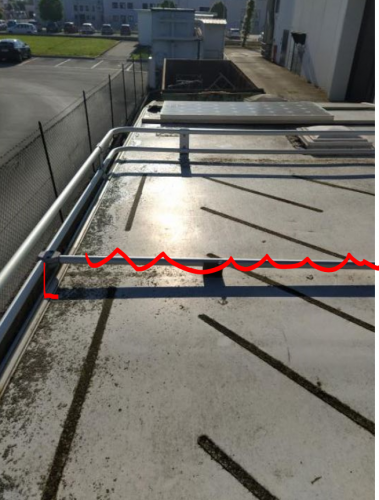

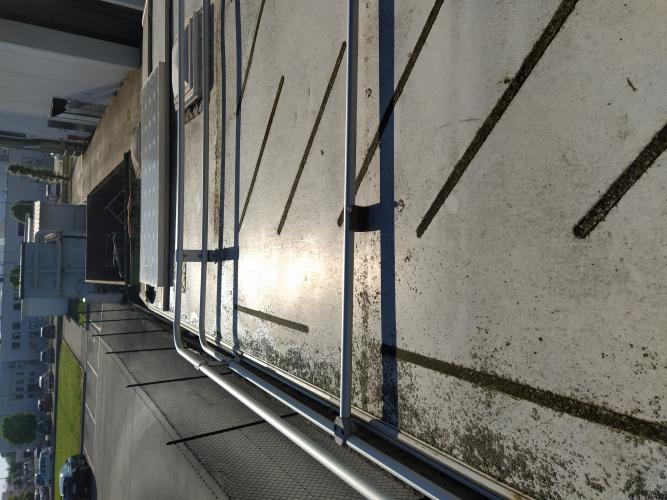

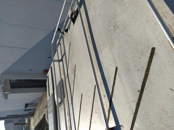

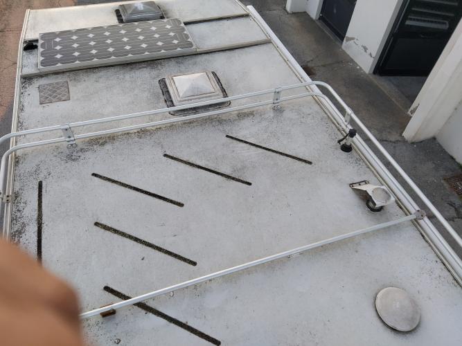

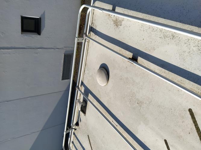

Inserito il 14/05/2025 alle: 08:23:26
Come si dice: meglio tardi che mai...
Questo è il portapacchi sul nio camper, è alto 15/16 centimetri e fissato con delle basi avvitate.
Penso che la cosa migliore sia rimuoverlo completamente ma appunto vorrei capire se c'è un modo migliore di chiudere i buchi che riempirli di Silcaflex...

Inserito il 14/05/2025 alle: 22:29:22
In risposta al messaggio di Schizoping del 14/05/2025 alle 21:09:53
Vediamo se sto giro ci riesco

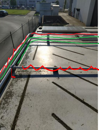

faccio un po' fatica a immaginarmi dei pannelli FV 30kg fissati a quel perimetrale... io non lo farei mai.
Toglierei la barra centrale e fisserei quella laterale con una L come mostrato in foto e il FV lo incollerei al tetto BEN PULITO.

Inserito il 15/05/2025 alle: 08:31:05
In risposta al messaggio di Laikone del 14/05/2025 alle 22:29:22
faccio un po' fatica a immaginarmi dei pannelli FV 30kg fissati a quel perimetrale... io non lo farei mai.  Toglierei la barra centrale e fisserei quella laterale con una L come mostrato in foto e il FV lo incollerei al tetto BEN PULITO.
Devo dire che una volta visto il pannello ho cambiato idea anche io.
Però da questa ispezione sul tetto mi sono reso conto che in alcuni punti lo strato superficiale del tetto è scollato, per cui voglio fare in modo che le staffe siano avvitate al tetto.
Volendo tenere il perimetrale di sicuro servono dei rinforzi, e un'altra cosa che ho pensato è di togliere il secondo "strato" in modo da lasciare solo quello più basso:

Inserito il 15/05/2025 alle: 09:42:30
In risposta al messaggio di Schizoping del 15/05/2025 alle 08:31:05
Devo dire che una volta visto il pannello ho cambiato idea anche io. Però da questa ispezione sul tetto mi sono reso conto che in alcuni punti lo strato superficiale del tetto è scollato, per cui voglio fare in modo che
le staffe siano avvitate al tetto. Volendo tenere il perimetrale di sicuro servono dei rinforzi, e un'altra cosa che ho pensato è di togliere il secondo strato in modo da lasciare solo quello più basso: In ogni caso di certo coglierò l'occasione per ripulire il tetto per bene
non vedo una motivazione tecnica per togliere il perimetrale superiore, essendo già montato e pesando pochissimo io lo lascerei.
per i fissaggi delle ELLE se l'intenzione è quella di fissare meglio il perimetrale direi che basta posizionarle dove ritieni più opportuno e fissarle alla stregua di quella che già ci sono; tanto su tutta la lunghezza dovrebbe esserci un travetto di legno e una volta ben sigillato il fissaggio con Sikaflex, in questo caso quello che INCOLLA non quello che sigilla... non dovrebbero esserci problemi.
Vedo più problematico il fissaggio delle ELLE con viti (se è questo che vuoi realizzare) perchè sotto alla vetroresina i travetti non sono ovunque e se quando avviti non sei sopra a uno di questi, quella vite non terrà nulla... dubito fortemente che il FV che andrai a montare avrà misure che ti permetteranno di fissarlo dove si dovrebbe.
fai attenzione, perchè ciò che stai facendo è pericoloso in termini di rischio durante il viaggio... perdere un FV dal tetto da 32kg, ma anche fosse più leggero mentre viaggi... non lo voglio neanche pensare...

Inserito il 15/05/2025 alle: 10:06:58
Io leverei tutto quel perimetralwe ,ora inutile
pulirei bene il tetto e lavorerei sul "pulito"
 e Monterei il FV con due belle traverse
 e potresti metterne anche tre  (una al centro)
come si vedono sul FV esistente
ben fissate ail lati con magari
un fazzoletto triangolare  .
