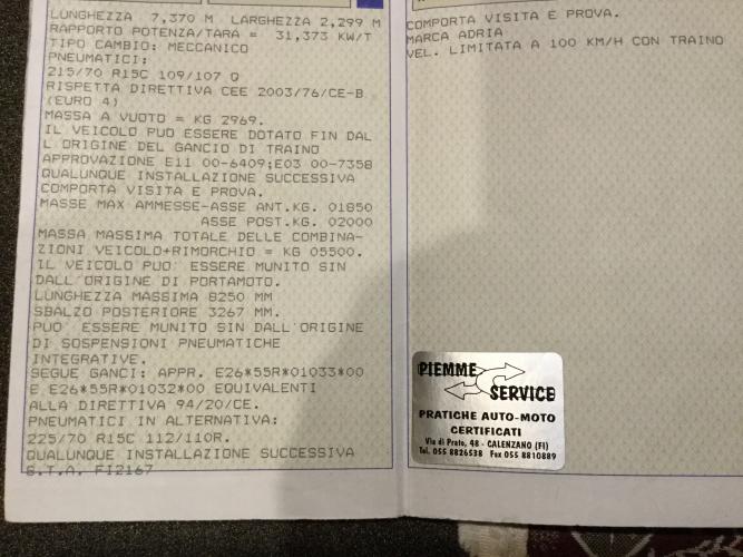

867B4C93-01C7-4099-8A6D-AF7F1CCFE26A.jpegRiporto foto del libretto. Il rivenditore mi ha detto che edicar monta portamoto omologati per Adria e che e’ stato ordinato così direttamente in fabbrica.
Sul libretto con mi e’ chiara la situazione
Andrea IW5CI

In risposta al messaggio di iw5ci del 02/11/2017 alle 21:46:42
Riporto foto del libretto. Il rivenditore mi ha detto che edicar monta portamoto omologati per Adria e che e’ stato ordinato così direttamente in fabbrica.  Sul libretto con mi e’ chiara la situazione
Per tagliare la testa al toro, perchè non provi a contattare direttamente la Edi.car per chiedere i chiarimenti del caso ?
Ti consiglio però di telefonare, perchè alle mail difficilmente rispondono !

A ben pensarci, dalla visione della carta di circolazione, si evince che il camper - in effetti - sarebbe idoneo ad essere accessoriato con un portamoto.
Resta, tuttavia, la perplessità sul fatto che la semplice dizione "può essere munito sin dall'origine di portamoto", possa attestare che quello specifico camper è stato effettivamente dotato, sin dall'origine, di portamoto.
A mio parere (ma non sono certo un esperto della materia !) ci vorrebbe un'annotazione più esplicita in tal senso, perchè diversamente diventerebbe impossibile distinguere un camper che è uscito di fabbrica con il portamoto già installato ed un camper accessoriato post vendita di portamoto, che - come opportunamente precisato - dev'essere sottoposto a visita e prova.
Sulla mia carta di circolazione c'è un'indicazione ancor più sibillina: non c'è scritto, infatti, che "può essere munito sin dall'origine di portamoto", ma c'è scritto comunque "lunghezza con portamoto xxx".
Ovviamente quell'indicazione non sta certo ad indicare che il mio portamoto è regolarmente annotato sulla carta di circolazione (ed infatti sono certo che non lo è !): significa soltanto che, in caso di installazione di un portamoto, da assoggettare - comunque - agli adempimenti di rito, la lunghezza complessiva del camper non dovrà superare il limite indicato.
Per quel che mi risulta, l'annotazione del portamoto sulla carta di circolazione, è subordinata a nulla-osta del costruttore del camper, il quale deve attestare di aver già ottenuto l'omologazione per un esemplare di quel modello di camper, munito di portamoto.

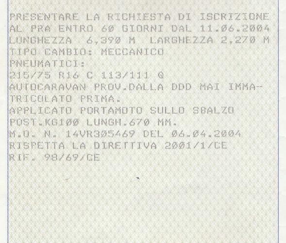

Veramente non so decifrare quelle voci inserite nel libretto di circolazione, mi sembra non dicano proprio niente.
Prima avevo un Elnagh dotato da nuovo di portabici ed era trascritto nel libretto con descritte misure da chiuso ed aperto.
Ora il mio attuale mezzo è dotato dall'origine di portamoto estraibile e questo è quanto trascritto nel libretto.
Inoltre la portata della targhetta di omologazione sul portamoto sono indicati 150 kg. mentre sul libretto 100 kg.
La lunghezza del camper e di 6.39 mt mentre quella indicata sul libretto di 6.70 dovrebbe essere con portamoto aperto ma in realtà arriva a 7 mt.
La portata totale del mio mezzo è di 40 q.li declassata a 35.

Inserito il 03/11/2017 alle: 17:13:37
In risposta al messaggio di alexf del 03/11/2017 alle 10:49:05
Veramente non so decifrare quelle voci inserite nel libretto di circolazione, mi sembra non dicano proprio niente. Prima avevo un Elnagh dotato da nuovo di portabici ed era trascritto nel libretto con descritte misure da
chiuso ed aperto. Ora il mio attuale mezzo è dotato dall'origine di portamoto estraibile e questo è quanto trascritto nel libretto. Inoltre la portata della targhetta di omologazione sul portamoto sono indicati 150 kg. mentre sul libretto 100 kg. La lunghezza del camper e di 6.39 mt mentre quella indicata sul libretto di 6.70 dovrebbe essere con portamoto aperto ma in realtà arriva a 7 mt. La portata totale del mio mezzo è di 40 q.li declassata a 35.
Beh, quanto riportato sulla tua carta di circolazione, sembrerebbe confermare le mie tesi.
Nel tuo caso, infatti, appare un'annotazione ben precisa: "applicato portamoto sullo sbalzo post.", con l'indicazione della portata massima ammessa, dalla nuova lunghezza del mezzo e degli estremi dell'omologazione.
Questo, a mio modesto parere, ha un diverso significato rispetto alla generica dicitura "può essere munito sin dall'origine di portamoto".
Direi, quindi, che nel tuo caso si può parlare sicuramente di portamoto trascritto sulla carta di circolazione, mentre nell'altro caso la situazione è un po' diversa ed io non avrei uguali certezze.
Quanto poi alle tue perplessità, sulla portata e sulla lunghezza del mezzo, io darei le seguenti chiavi di lettura:
1) la portata che trovi indicata sulla carta di circolazione è sicuramente quella ammessa per il tuo camper, mentre quella riportata sulla targhetta di omologazione del portamoto, indica soltanto il peso massimo dello scooter che quel portamoto può trasportare, indipendentemente dal mezzo su cui verrà poi installato. Ogni mezzo, infatti, ha una sua portata sullo sbalzo posteriore, che viene calcolata tenendo conto sia del peso del portamoto che di quello dello scooter trasportabile;
2) la nuova lunghezza del camper, tenuto conto della presenza del portamoto, potrebbe essere riferita al camper con il portamoto chiuso (e, infatti, i 31 cm. di differenza, rispetto alla lunghezza originaria del camper, dovrebbero corrispondere allo spazio occupato dal portamoto chiuso).
Giuseppe

Inserito il 03/11/2017 alle: 18:20:29
In risposta al messaggio di bottastra del 03/11/2017 alle 17:13:37
Beh, quanto riportato sulla tua carta di circolazione, sembrerebbe confermare le mie tesi. Nel tuo caso, infatti, appare un'annotazione ben precisa: applicato portamoto sullo sbalzo post., con l'indicazione della portata
massima ammessa, dalla nuova lunghezza del mezzo e degli estremi dell'omologazione. Questo, a mio modesto parere, ha un diverso significato rispetto alla generica dicitura può essere munito sin dall'origine di portamoto. Direi, quindi, che nel tuo caso si può parlare sicuramente di portamoto trascritto sulla carta di circolazione, mentre nell'altro caso la situazione è un po' diversa ed io non avrei uguali certezze. Quanto poi alle tue perplessità, sulla portata e sulla lunghezza del mezzo, io darei le seguenti chiavi di lettura: 1) la portata che trovi indicata sulla carta di circolazione è sicuramente quella ammessa per il tuo camper, mentre quella riportata sulla targhetta di omologazione del portamoto, indica soltanto il peso massimo dello scooter che quel portamoto può trasportare, indipendentemente dal mezzo su cui verrà poi installato. Ogni mezzo, infatti, ha una sua portata sullo sbalzo posteriore, che viene calcolata tenendo conto sia del peso del portamoto che di quello dello scooter trasportabile; 2) la nuova lunghezza del camper, tenuto conto della presenza del portamoto, potrebbe essere riferita al camper con il portamoto chiuso (e, infatti, i 31 cm. di differenza, rispetto alla lunghezza originaria del camper, dovrebbero corrispondere allo spazio occupato dal portamoto chiuso).
Quanto dici è corretto.
Credo che se si monta un portamoto e lo si vuole/deve omologare la dicitura "può essere munito sin dall'origine di portamoto" non lo esclude da un nuovo collaudo e nuova trascrizione sul libretto così come un eventuale gancio di traino.
Al riguardo del mio portamoto quando è chiuso ... è chiuso. wink
