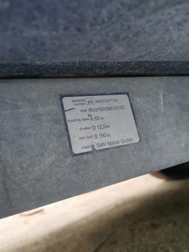

Buongiorno,
Chiedo a chi possiede il Mobilvetta Kimu 102 se conosce la Portata utile del Garage, nel mio non c'è scritto né sul garage e neanche sul manuale della Mobilvetta.
Vi chiedo perché devo caricare una moto/scooter e devo sapere la portata massima del gavone.
Grazie.

Ho il tuo stesso camper e mi sembra di aver letto 110/120 da qualche parte, ma sotto il pianale. Prova a cercare sotto.
Se riesco, cerco anche io.
Ti aggiorno.

Io ho cercato dappertutto ma non ho trovato nulla. Vorrei prendere uno scooter 150cc da caricare, però pesa sui 135/140kg.
Se trovi qualcosa fammi sapere.
Grazie mille!

Grazie mille Andrea !
Riproverò a guardare anche sul mio ma quell'etichetta sotto non l'ho proprio vista.
Comunque con 150kg di portata sono apposto allora, 140kg lo scooter da 150cc più altri 30kg circa di altre cose, non penso che eccedendo di una ventina di kg ceda la struttura.
Il mio Kimu102 con il pieno di carburante (110lt) pesa 3160kg, quindi per restare dentro i 3700kg consentiti dalla legge (con tolleranza 5%) posso caricarci 540kg. Di solito ci sto sempre dentro.

Prego.... Ma considera che hai fatto delle stime molto ma molto ottimistiche.
Si sarebbero le vettovaglie, i vestiti, gli accessori, l'equipaggio che viaggia con te, l'acqua, almeno una bombola, le batterie, gli accessori e via dicendo.
Considera che il nostro 102 è rinomato per il peso, e parte del problema è la monoscocca in vetroresina.
Ti consiglio di salire in pesa con l'assetto vacanza.
Non credo tu possa avere margine per una moto.
Cmq in bocca al lupo.
