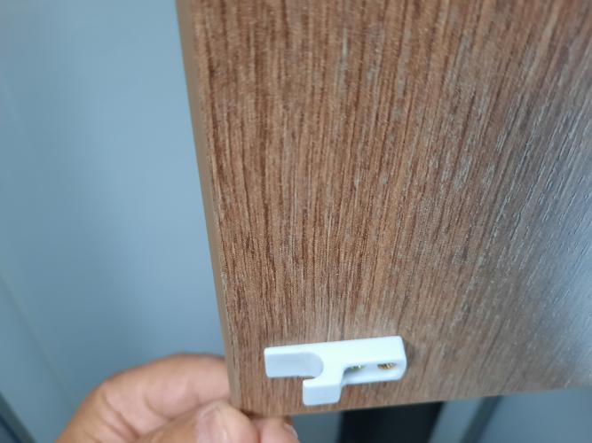

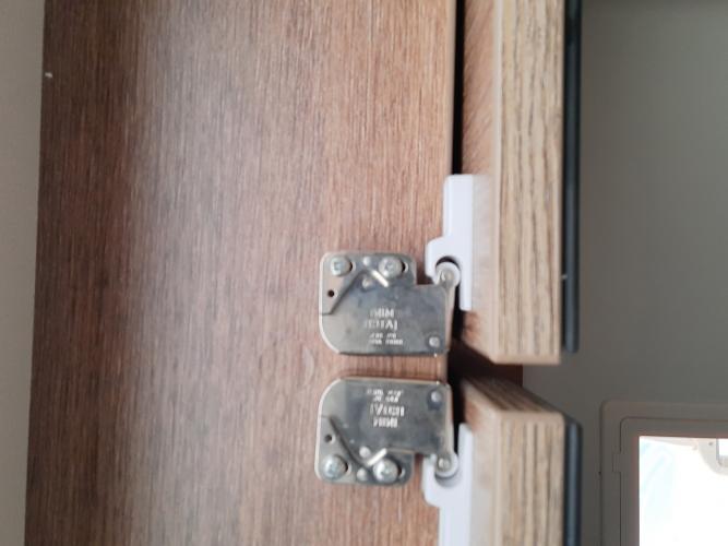

20200911_094017.jpg20200911_094029.jpg20200911_094034.jpghanno questo tipo di chiusura ma non è affatto sicura e continuo a trovarle aperte ( sono del portaoggetti sopra il lavandino del bagno)e immaginate il danno che potrebbero provocare.
per il momento risolvo con un elastico e del nastro di carta da 5 cm.
ma quello che mi domando: ho solo io quel tipo di chiusura ?
agli altri non succede?
Il camper ha meno di un anno ed è un dethleffs.

sono i premiapri, li trovi aperti perchè scavallano la rotella o perchè con le buche è come se pigiassi l'anta?

Avevo pensato di raddoppiare il fermo in plastica in quanto avevo trovato l'anta aperta come se si fosse abbassato o alzato oltre il fermo lo sportello (cosa che sembra impossibile) e giurerei che il pulsante non era stato premuto.
ultimamente però ho trovato il pulsante premuto per cui lo sportello sicuramente ha premuto lui il pulsante ma non credo proprio che sia riuscito a farlo dalla sua posizione di chiuso.
credo che prima abbia scavalcato il fermo. Spero di essermi fatto capire.

sei stato chiarissimo, sono un falegname e saltuariamente li adopero ma non su camper.
probabilmente con i movimenti e le torsioni del camper riescono a scavallare la rotellina.
dovresti fare qualche prova e vedere " torcendo " un pò l'anta se si muove e riesce a scavallare.
se cosi non fosse, magari sono solo montati non correttamente ( centratura della plastica solla rotellina.)

Anch'io penso che l'unico tentativo possibile sia provare a registrare la chiusura, sia che la rotella vada in fondo alla gola e non scavalli sia in battuta in modo che l'anta da chiusa non abbia gioco.
Altrimenti a calamita o ci sono quelle a pulsante, ma devi forare l'anta e ricordarti di bloccarla.

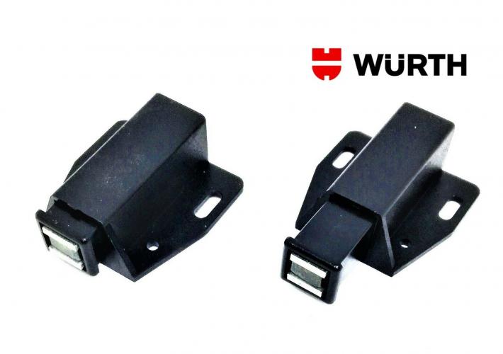

esistono anche premiapri a calamita, io le ho su un asse da stiro della foppapedretti, e devo dire che , una volta premuto per permettere all'antina di aprirsi quel tanto per poterla tirare, devo fare una forza non indifferente per staccarla dalla calamita
tipo queste

Adesso non sono al camper ma le antine sul frontale sono a specchio per cui no fori eventualmente calamite da incollare ma prima devo vedere bene se in piano è centrato il fermo e vedere come è stato detto di provare muovendo su e giù se esce dal suo fermo.

Adesso non sono al camper ma le antine sul frontale sono a specchio per cui no fori eventualmente calamite da incollare ma prima devo vedere bene se in piano è centrato il fermo e vedere come è stato detto di provare muovendo su e giù se esce dal suo fermo. intanto grazie dei consigli.
Sì, per me è solo un problema di registrazione: o delle antine o dei relativi fermi.

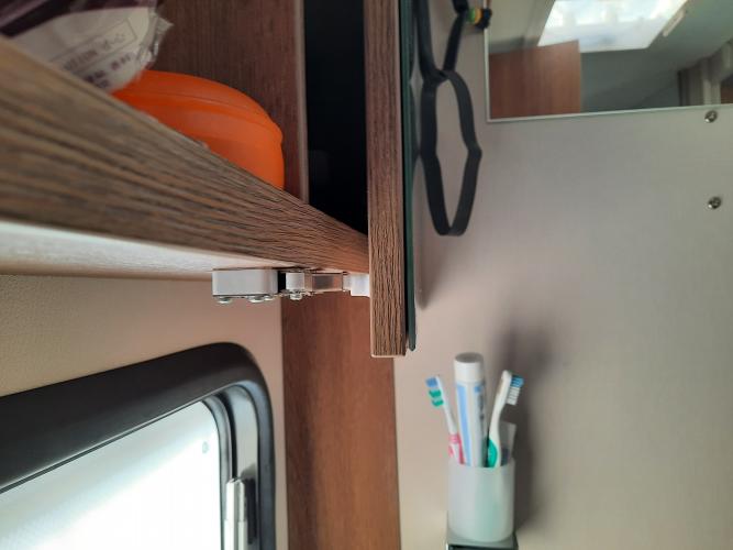

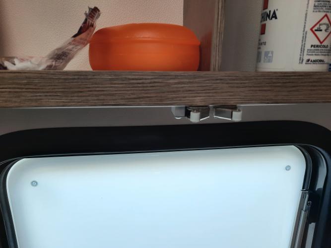

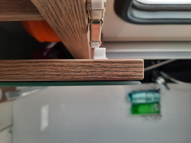

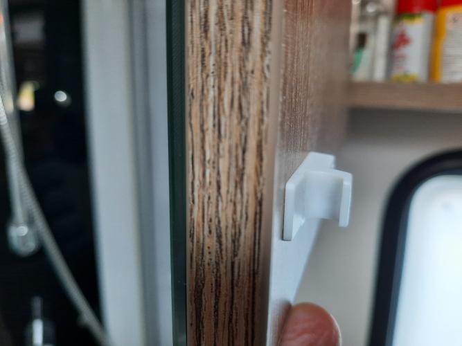

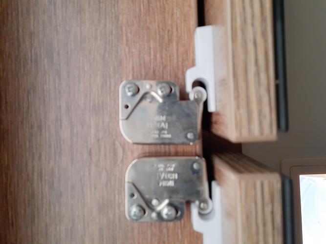

20201106_143305(1).jpgfoto da sotto.quella regolata male è dx etrovata quasi sempre chiusa.20201106_143733(1).jpgqui registrata per il massimo.bisognerà allargare le asole in plastica delle viti di fissaggio.20201106_144154(2).jpgquesta è la dx che non da tanti problemi.20201106_144342.jpgquesta è l'antica incriminata quella che si apre praticamente sempre.da chiusa ho provato ad abbassarla e alzarla ma non si muove di un millimetro e non riesco a farla scavalcare ed aprire se non premendo.
per centrare un po le cose dovrò (non voglio spostare i fermi di plastica per non fare nuovi fori adiacenti quelli vecchi) spessore la parte mobile di alcuni mm.

prova a spessorare e vedi come va,
guardando da sotto, un minimo di tolleranza ci deve essere, se la sx e' troppo precisa dai un filo d'aria

Si forse hai ragione e proverò a vedere se ho la possibilità di allontanare il fermo e dargli un po di luce come ha la porticina dx.

I fori dei fermi sono asolati, dovresti riuscire a spostarli anche se di poco, forse anche sullo scrocco.

 Uno scrocco lo ho regolato , il fermo era già al massimo e piu di così non riesco.
ma è quello che si apre con maggior difficoltà per cui la prossima volta vedo se ho la possibilità di allontanare un po anche il sx che invece si apre facilmente.
